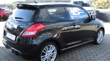

    Hallo!
    Nach 22 Jahren Audi A3 TDI, habe ich heute meinen 2016er SSS abgeholt. Da ich mich hier im Form etwas eingelesen hatte, war ich echt gespannt wie sich der SSS fährt. Ich muss dazu sagen, dass mein letzter A3 180PS und 380Nm hatte. Deswegen ging ich nüchtern an die Sache ran, aber nach 400km muss ich sagen, der SSS macht echt Laune. Ein schön direktes Fahrverhalten und wenn die 4000upm Marke fällt, wächst auch das Grinsen im Gesicht. :D Natürlich fehlen mit die 380Nm im unteren Drehzahlbereich, aber darauf hatte ich mich eingestellt.
    Jetzt muss ich den "Kleinen" erst mal besser kennen lernen und dann wird das Bilstein B14 Gewinde und eine Abgasanlage verbaut. So ein Auto schreit förmlich nach einer anderen AGA. Ich habe mich, dank des Forums, etwas in die Ragazzon Anlage "verhört". 8) Jetzt muss ich nur auf das Go meines "Finanzministeriums" warten, aber zum Glück ist meine Frau auch Auto "bekloppt"!:thumbup:<3
    Viele Grüße aus dem Westerwald
    Raoul
