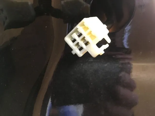

    Also das erste Bild ist das Kabel mit Stecker an der Rückleuchte,
    Das zweite Bild, das Kabel mit Stecker wie es aus dem Auto kommt
    So soll ein E-Satz ab Baujahr 2015 ausehen, könnte gleich sein.

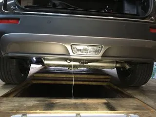

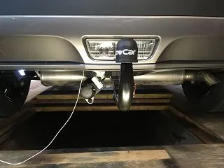

    Also die AHK soll morgen oder übermorgen in den Versand gehen.
    Kostet ohne E-Satz 265,75€ + 9,95€ Versand.
    Beim fahrzeugspezifischer Premium E-Satz weiß ich nicht ob die vom alten Vitara bis 2018 passen, da jetzt LED Rücklichter verbaut sind.
    Baue meinen E-Satz selbst,(herkömmliche Methode).
