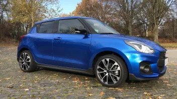

    Hallo, gerne verkaufe ich dir meine Spurplatten für den Sport ab Bj. 2018. Sind von H&R und nur 2-3 Monate gefahren (Verschleiß gibts ja nicht?). Vorne und hinten, je Seite 15mm. Eintragung bei GTÜ und Co. kein Problem. Kosten der Eintragung ca. 40€. Lt. Gutachten H&R nur fahrbar mit der Originalfelge 6,5x17“ ET50. Das Foto ist mit den Spurplatten.
    Ich gebe sie nur ab, weil ich mir 7,5x17“ gekauft habe. Sonst war alles ok.

    Hallo, die Ronalfelge hat mit diesen Reifengrößen eine ABE. Wobei deine Annahme nicht korrekt ist, der 215/40 17 hat den gleichen Abrollumfang wie der Originalreifen mit 195/45 17. Es stimmt natürlich, das ein 205/40 17 einen leicht geringeren Abrollumfang hat und somit auch weniger Gummi. Schau dir einfach mal das Foto an - er ist nicht härter als mit dem Originalrad.?

    Grundsätzlich ist das Fahrverhalten natürlich nicht besser geworden, das war mir auch bewusst. Mir ging es hauptsächlich darum, die Optik vom grausig großen Überhang etwas zu kaschieren, das ist gelungen.
    P.s. die Bilder sind mit dem Serienfahrwerk.

    Danke, mir geht es auch nur um die Optik. Die Räder verschwinden einfach zu tief in den Radhäusern. Es wäre mir nur wichtig keine negative Beeinflussung beim Fahren oder Verschleiß zu bekommen.
    Darf ich mal fragen, warum du sie nur auf der Hinterachse fährst? Vorne ist ja auch reichlich Luft. Meiner läuft mit den 7,5ern auf beiden Achsen einfach echt super.
