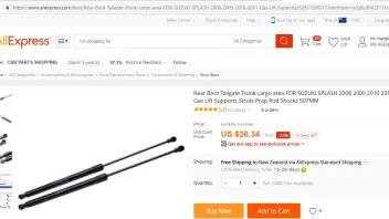

Hab bei meinem Splash die Heckklappe tagelang offen in der Sonne stehen lassen: Die Fluessigkeit im Stabilisator ist ausgelaufen und die Klappe blieb nicht mehr offen.
Hab dann zwei neue eingebaut.
Relative einfach: zum ausbauen die Klammer an einer Seite leicht anheben und das Kugelgelenk springt raus.
Zum Einbauen: einfetten und das Kukelgelenk stark reindruecken.
Die Klammer nicht zu weit anheben (max 5mm) sonst springt sie raus: schwer zu finden und wieder zu installieren)
Die Teile kamen von Aliexpress und arbeiten gut:
