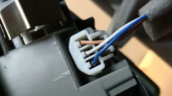

    Gibt es einen Trick die Innenleuchte raus zubekommen? Die ist ja sicher nur so reingeclipst.
    Wenn man oben an der Tür hinter dem Gummi lang geht, dann liegen da schon andere Kabel, dann sollte man ja mit dem Airbag keine Probleme bekommen, wenn man das neue Kable an die alten ran fummelt.
    Und billiger als die , ich weiß es schon gar nicht mehr, 25 Euro kann es wohl kaum werden.
    Die InnenLeuchte laesst sich raus machen mit einer KreditKarte oder ähnlich: ist nur reingeclipst: Unter den Plastikrand und anheben.. Kabel: blau,weiss,braun.
    ... Ach so - Du willst das Kabel zur Kopflampe schon vorher im Bereich des Armaturenbrettes anzapfen - also da, wo es aus dem BC kommt bzw. dieses Y-Kabel da schon zwischenstecken? Würde theoretisch auch gehen - aber der Weg wäre um einiges länger.
    Ich denke 12V vom BK (Batterie Kasten?) unter den Türschwellen links nach hinten zum 12V Stecker. Dazu ein geschaltetes Kofferraum licht. Dazu will ich das geschaltete licht unten wo abzapfen.. Aber wenn du planst über den Türen im Dach himmel zur C Säule und dann runter dann ist das vielleicht besser..Ich werd mal warten auf deine Erfahrung..(und Bilder)
    ... dieses beiliegende Kabel ist ja bereits so konfektioniert, dass es einfach zwischen Kopflampe und der Kabelzuführung gesteckt wird - das Kabel ist ja wie so ein Y-Kabel, da kann man nichts anders oder verkehrt machen. ;) Wer das Set von AliExpress hat braucht nichts an den Kabeln rumzubasteln - alles fertig - nur Stecker stecken - die einzige Herausforderung ist das fertige Kabel nach hinten sauber und klapperfrei zu verlegen.
    Das verstehe ich. Aber wenn ichs unten anzapfen kann brauch ich nicht von oben nach unten und komm nicht mit dem Airbag der oben und in der A Säule ist ?, in conflict. Ich suche noch nach einer einfacheren/billigeren Lösung die auch an der Autobatterie und an den türen angeschlossen ist?
    ... wenns ein bisschen kühler geworden ist, dann mach ich mich bei und versuche an Bilder zu denken. Am interessantesten wird sicherlich die Kabelführung hinter der Verkleidung und Himmel sein.
    Wenn du die Verkleidung weg hast schau mal ob du die weiss und blau Kabel irgendwo unten beim Sicherheitskasten oder in der unteren A-saule findest: zum anzapfen und dann unten nach hinten zu leiten (ware besser als meine Batterie Loesung ;))
    Das sind die Kabel die oben die Birne anmachen.
