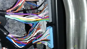

Hab jetzt die linke A-Säule Verkleidung weg gebracht (thanks to puuhderbaer). Siehe photo: erst den Gummi etwas öffnen, dann den blauen plastic Befestiger raushebeln, ( unterhalb vom Airbag) ,dann nach oben und noch einen weissen Befestiger und dann das ganze nach oben rausheben.
Das blau, weiss, braun Kabel fürs Innenlicht ist unten zu sehen (und anzuzapfen für hinten zum Kofferraum Licht). Es geht auch weiter runter und kommt als " J1" hinter dem Handschuhfach (glove Compartment) wieder raus; ist aber schwer zugänglich weil ganz links hinten.
