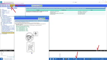

Bei meinem Splash Harness geht MMSteering wheel control 1 nach G248-19.
Und G248-20 geht auf Rot (switched Power?)
(Control 2 ist nicht verbunden)
Im AndroidMM kannst du hier die LRF Lenkrad tasten programmieren:
Das Brake signal is for safety: must be activated to view Video. (nur wenn die Bremse an ist kannst du Video sehen)
Auf #4 oberhalb kannst du dir das Service Manual runterladen. Die .iso datei hat alles in deutsch und english.; da kommen die beigefuegten Bilder her.
Wie hast du Kanal1,2 angeschlossen?
Erst die Kabel weg vom Lenkrad: dann K1 mit einem der Wiederstaende kurz auf MM masse: Hast du im MM ein anlern Menu? (ich bin nicht sicher dass du ein Android MM hast). Die K1,2 sind unabhaenige input signale (nicht signal und Masse) wenn ich mich recht erinnere.
Wenn du das Kx und den richtigen wiederstand gefunden/programmiert hast, programm es auf "Hoerer abheben": das sollte das mic und BT telefon activieren...
