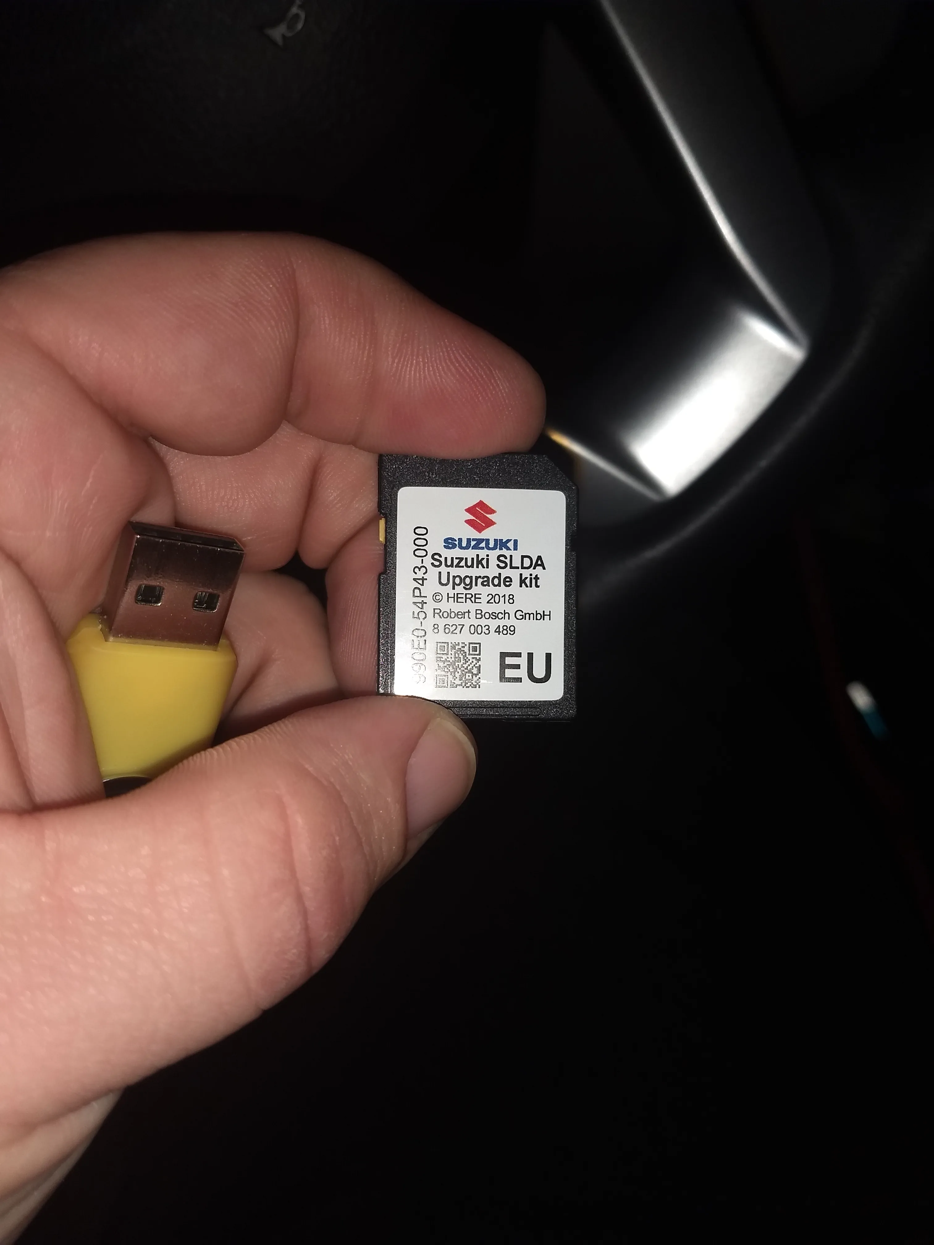

Habe die in der Anlage fotografierte Karte auch bei eBay mit Käuferschutz gekauft.
Was mich wundert ist, wenn ich unter Einstellungen den Softwarestand checke, steht dort Version .....2017/1....
Ist das normal? Hinkt ja immer hinterher mit den Kartendaten!?
Ist das die aktuellste Version?
Wer eine neue Karte könnte ja Mal bitte nachsehen.
Dankeschön und viele Grüße
annyro
