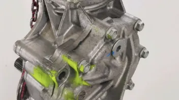

    danke Euch! Noch zur Aufklärung: das Bild aus meinem ersten Beitrag ist tatsächlich korrekt deklariert das Verteilergetriebe, das an das normale Schaltgetriebe angeflanscht wird. Habe heute noch ein passendes Differential ausfindig machen können, und bekomme nun Ersatz. Noch kurz zur Situation: Neuteil habe ich nirgends gefunden, bei Suzuki direkt nicht lieferbar (Lieferzeit unbekannt, konnte nicht mal bestellt werden).
    Suzuki bietet einen Reparatursatz, bestehend aus den Einzelteilen (wurde mit über 2.000€ angegeben) plus Aufwand für die Instandsetzung. Diese wird von meinem Suzukihändler nicht durchgeführt und aufgrund der Kosten ist das auch eher uninteressant.
    Habe nun ein Gebrauchtteil mit angeblich 16tkm aus einem Suzuki Totalschaden (Frontkollision) für 650€ bekommen. Auf den Bildern sieht das Teil aus als wäre es 2 Jahre in Salzwasser gelegen, aber solange es funktioniert ist mir erst mal geholfen. Habe mein anderes passendes Gebrauchtteil in Europa gefunden (zumindest nicht mit stundenlanger Internetrecherche).
    Will den Swift ja eh verkaufen, in 4 Wochen kommt mein Neuwagen. Ohne Diff geht der Restwert aufgrund der Teilelage momentan gegen 0

    nach knapp 5 Jahren und 95 tkm hatte ich plötzlich lauter werdende Geräusche an der Hinterachse. Die Vermutung: Radlager defekt.
    Leider hat sich heute beim Freundlichen herausgestellt, dass die Radlager völlig iO sind und mein Differntial für diese Geräusche verantwortlich ist.
    Nach Ablassen des Öls dann leider Gewissheit. Aus dem Diff kamen mit dem Öl zusammen auch einige Späne raus.
    Ärgerlich, aber nun zu meiner eigentlichen Frage: da ein neues Diff wohl nicht beschaffbar ist im Moment und wahrscheinlich auch finanziell nicht interessant, habe ich nach einem Gebrauchtteil gesucht und bin dann auf eines gestoßen, das in Portugal verkauft wird. Das ist für mich reserviert, allerdings bin ich mir gar nicht sicher ob ich das richtige Teil hab. Der Anbieter nennt es „Verteilergetriebe“, laut Bild erkenne ich einen Eingang vom Kardan und zwei Ausgänge links und rechts für Antriebswellen. Kann mir jemand bestätigen, dass das Verteilergetriebe das hintere Diff ist, oder hab ich das falsche Teil ergattert?
    danke für Eure Hilfe!
