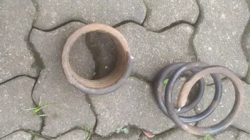

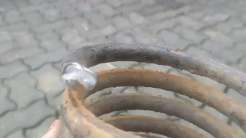

    Man sieht das die Federn vom Rost geschwächt sind. Entweder sie sind Draußen vor sich hingegammelt oder wie schon gesagt wurde die KM Zahl stimmt nicht. Wenn es nicht in der Kurve passiert wäre, dan hätte das nächste Schlagloch die Feder brechen lassen.
    Hoffe du findest noch passende.
    Hoffe ich auch fand das Eibach eigentlich ziemlich gut, vom Fahrverhalten
    Mh
    Mal gucken wen ich morgen Zeit habe, Frage ich Mal Bei Eibach an ob die vllt noch irgendwie Zugriff auf irgendwelche Restposten haben, wenn net muss ich mir wohl das H&R holen.
    Hat wer Erfahrung mit dem H&R Blau?, Mein Dad fährt in seinem Cabrio Die Roten H&R's, und die sind meiner Meinung zu hart.
    Ja das Federn brechen ist mir ja klar, aber bei 30kmh in ner Kurve? Und vor allem dem sind die Federn zwar alt aber wurden nur einmal verbaut und wieder ausgebaut der Vorbesitzer
    Hat sie mir im Original Karton mit gegeben, hab sie jz selber knapp 1tsd Kilometer gefahren. Der Vorbesitzer hat sie meine ich auch nur 5tsd gefahren weil ihm die zu hart waren. Also besonderes viel gefahren sind sie nicht.
    Hallo
    Hatte Mal die Frage ob jemanden gibt der das schon Mal hatte,
    Bin heute bei mir im Ort mit 30 um ne Kurve auf einmal macht es knack, halte an und schaue Mal nach lege mich drunter und sehe einfach das meine Feder HINTEN Rechts gebrochen ist, ich verstehe allerdings nicht wie hab das Auto bis jz noch net wirklich schnell in Kurven bewegt und bin halt wirklich halt nur mit 30kmh in die Kurve gefahren.
    Ich kontaktiere morgen Mal Eibach ob sie mir irgendwie weiter helfen können den das Fahrwerk gibt es ja nicht mehr zu kaufen.
    Wie gesagt hatte das irgendwer schon Mal.
    LG
