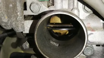

    Sah es denn bei dir auch vergleichbar sauber/dreckig aus? Ich habe jetzt nicht unbedingt Angst was kaputt zu machen, bei dem Anblick dachte ich mir nur, das ist viel zu sauber um Probleme zu machen, aber vielleicht war das ein flascher Eindruck... Ich werde jedenfalls erstmal den Temperatur- und Drucksensor testen bei Gelegenheit.

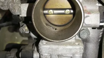

    So ich hab mir jetzt mal auch meine Drosseklappe angeschaut, die sieht aber super aus, nur minimalst Rückstände. Manchmal geht die Drehzahl bei mir auch nicht bis auf 800 runter, sondern bleibt irgendwo bei 9xx.
