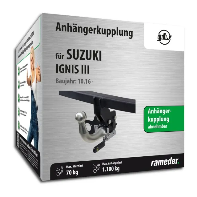

    Aber z. B. die Firma Rameder ist gut aufgestellt http://www.kupplung.de
    Sie unterscheidet den Ignis in 4 Modell zu hat für jeden die AHK.
    Auch bietet diese Firma Heckfahrradträger an, jedoch wird kein Verbot
    auf der AHK gezeigt wie oben das Bild unter der Frage4.
    Deshalb gehe ich davon aus es ist erlaubt.
    Sollte ich falsch liegen, wäre eine Antwort in Frage6 gut.
    Frage6: Aussage von Mitglied Lotusan ist falsch, Weil?
    Frage7: Wer hat eine AHK "Starr" montiert von den AHK-Werkstätten
    incl. Montage und nennt uns den Hersteller und Montagepreis
    fixundfertig?
    Hier als Beispiel GDW Starr 235 € ohne Montage und ca. 495 € mit Montage.
    Frage8: Wer hat eine AHK "abnehmbar" montiert von den AHK-Werkstätten
    fixundfertig?
    Hier als Beispiel GDW abnehmbar mit Montage 630€
