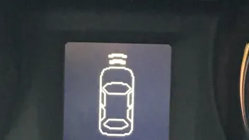

Moin meine Lieben ! Lang ist es her, aber heute habe ich es geschafft meinen Sensor zu ersetzen.
Wie empfohlen habe ich den Sensor über meinen Suzuki Händler des Vertrauens bestellt !
120€ kostet das gute Stück dafür hat es die passende Farbe und läuft.Ich konnte tatsächlich mit dem Ohr feststellen welcher der beiden Front PDCs defekt ist. Der eine hat geklickert der andere nicht. Allerdings muss man dafür noch sehr gut hören können (ein Stethoskop hatte ich leider nicht zur verfügung)
und fühlen konnte ich es nicht.
Danach nochmal über kreuz getauscht und der Fehler wandert mit.Leider zeigt es einem das Auto ja nicht an.
So habe ich den defekten einfach 1zu1 ersetzt. Zum späteren Testen der Funktion ist es wichtig das einer der 6 Gänge eingelegt ist bzw. das Fahrzeug beim Automatik nicht auf P steht. Dies lässt sich aber auch aus dem Handbuch herausfinden!

Der Kizashi hat ja nicht mal eine Serviceanzeige, aber bei so etwas piept der Bordcomputer? Ernsthaft?
Jo und die Anzeige verschwindet auch erst wenn man die PDC Aus Taste drückt ! Sonst hast du während der Fahrt nur noch die Meldung auf dem Display ...

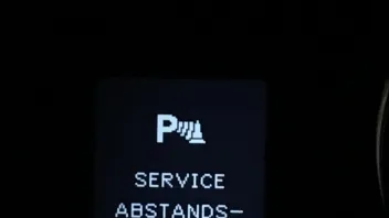

Moin,
ich hatte genau das selbe Problem bei meinem 2010er.Auch war es mittig.Es war ein Parksensor vorne mittig links defekt.Ist ein teuer Spaß.Ich glaube 180 euro hat der gekostet.Wechseln kann man den problemlos selber.Ich hatte zusätzlich alle andern Stecker auch genommen und einmal mit Druckluft ausgepustet.
Teilenummer kann ich dir raus suchen wenn du magst.Dazu brauch ich deinen Farbcode.Es kann bei dir halt nur einer Mittig kaputt sein.Das muss man austesten. Einen abstecken und ein neuen dran und Zündung an und gucken obs wieder läuft.Das beide mittig kaputt sind halte ich für äuserst unwahrscheinlich.
Mfg Andre
Moin vielen Dank für deine Antwort. Wäre super wenn du mal gucken könntest!
Mein Farbcode ist ZMW C04
Dann werde ich es so testen. Auf jeden Fall guck ich mal drunter vielleicht ist ja nur ein Kabel ab!

Moin,
ich bin neu in diesem Forum und habe einen Kizashi 2/4 2012.
Nach dem mein PDC Sensor ein paar mal falsch aufgepiept hat dachte ich er wäre mal wieder verschmutzt.
Leider ging gestern folgende Meldung an: Service Abstandssensor (Vorne Mitte). Diese Meldung erscheint nun immer nach dem Starten.
Nun die Frage hat jemand schon mal so ein Problem gehabt ? (Evtl. modriger Stecker oder so?)
Beste Grüße
