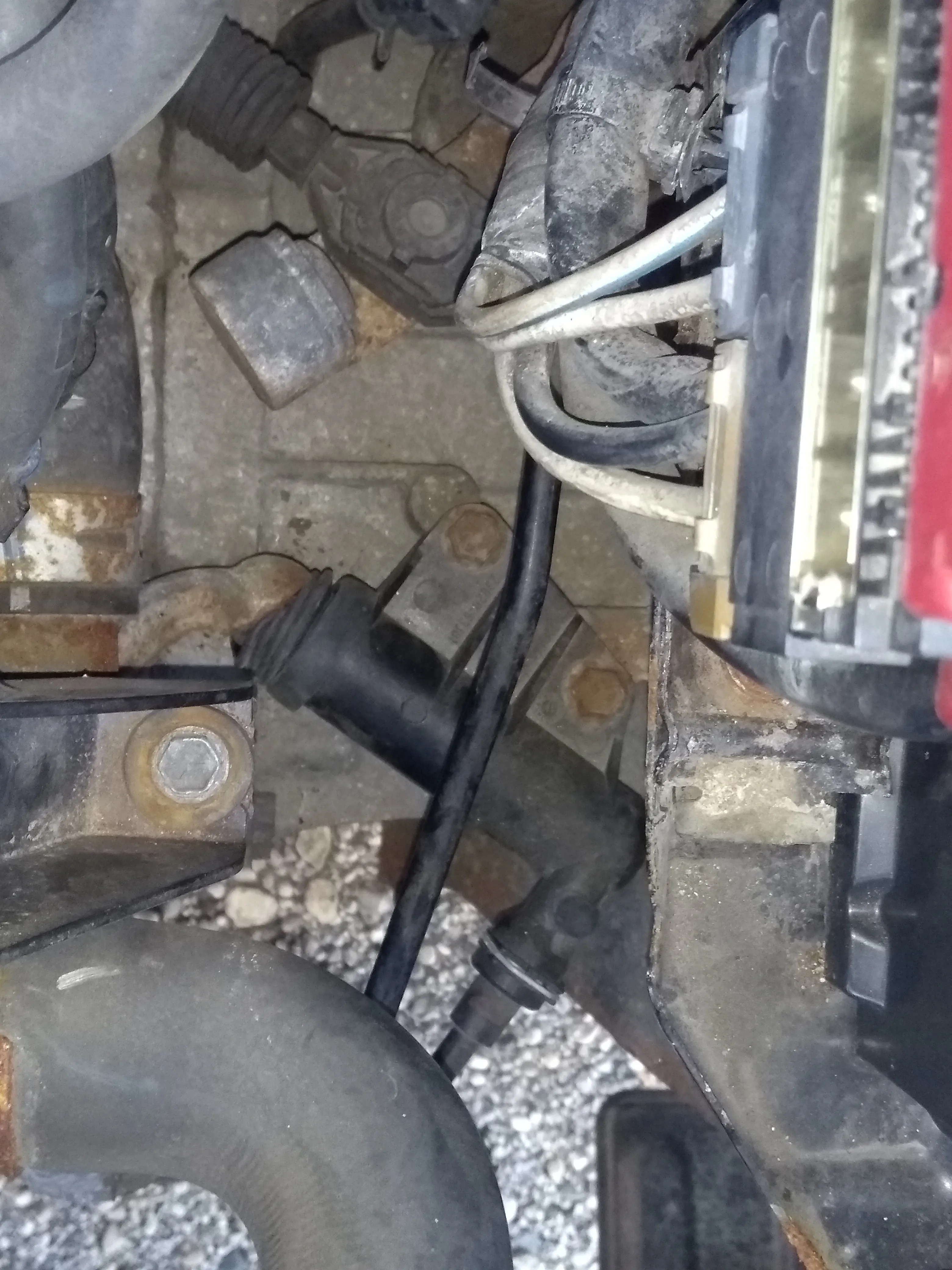

    So, ich war jetzt nochmal bei der Karre,
    Das ist doch der Nehmer, oder lieg ich komplett falsch?
    Kann es sein, daß dieses graue Plastikteil im Nehmer verbaut ist und "rausgerutscht" ist?
    Beim Geber habe ich auch keinerlei Flüssigkeit feststellen können, sieht alles normal aus.
    Im Innenraum beim Pedal ist mechanisch auch alles ok.
    Hat noch jemand eine Idee wo ich Fehler suchen könnte? Bei den Leitungen hab ich auch nix gesehen...

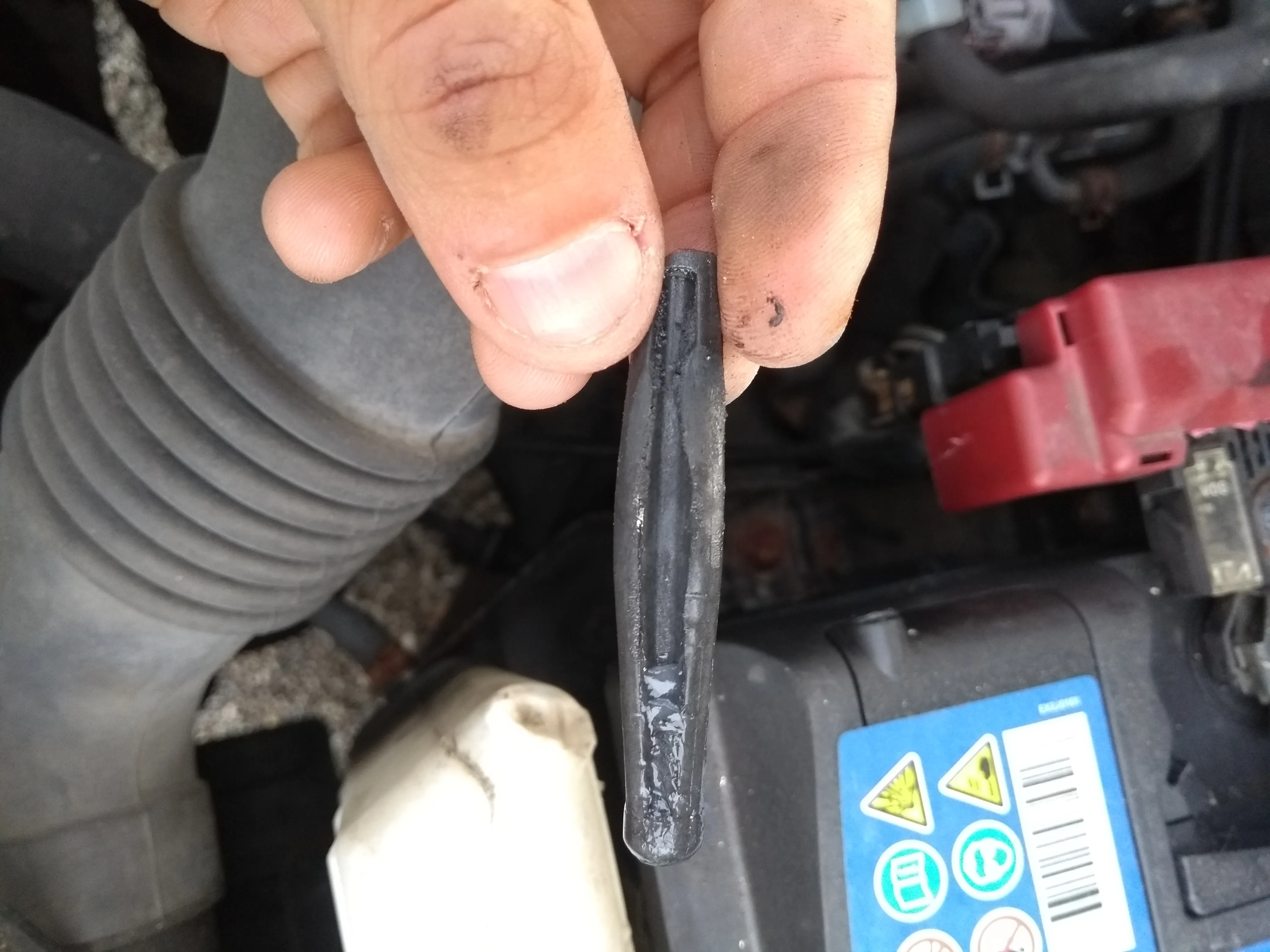

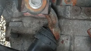

    Mir ist vorhin die Kupplung kaputt gegangen, Pedal lässt sich widerstandslos durchtreten und nix passiert.
    Habe Kupplungsgeber und -nehmer kontrolliert, keinerlei Flüssigkeitsaustritt.
    Habe aber folgendes Teil ( siehe Foto) beim berühren in der Nähe des Kupplungsnehmers plötzlich in der hand gehabt.
    Denke es kam beim Nehmer wo raus?
    Hat jemand eine Ahnung wo das genau herkam und was nun schon wieder los ist?
    Das Teil ist grau und aus Plastik.
    Danke schonmal für eure Unterstützung !!!
    Edit: Ich werde gerade aus meinem eigenen Foto nicht schlau, fahre gerade mit der Bahn heim und mache morgen nochmal eines wenn ich wieder auf Arbeit bin. Ich bilde mir ein es ragte aus dem schwarzen Plastikteil vom 2. Foto raus.
