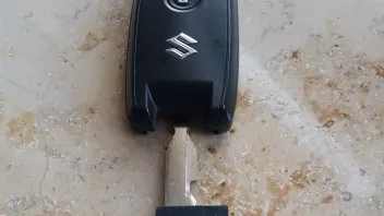

Hab es noch nicht zum Händler geschafft. Dat is mein Schlüssel. Wie gesagt, Batterien sind in meinen beiden Schlüsseln neu und Top. Wenn ich den festen Kunststoff-Zündschlüssel drücke, sieht man im Display den blauen Schlüssel, es klackt im Zündschloss und ich kann zum Starten drehen. Meistens klappt es wie gesagt sofort, ab und an nicht. Habe es mit dem Original-Schlüssel paar Mal probiert und ging bis jetzt, was nicht heißen soll, dass es immer klappt
....... Mir kommt es vor, als ob ein Geber im Zündschloss seinen Dienst ab und an verweigert, will auch jetzt nicht einfach so da Kontaktspray rein sprühen. Wie auch schon erwähnt, ist kein anderer Störsender in der Nähe bis jetzt gewesen. Ach ja, wenn ich den "Wirkungskreis" vom Auto verlasse, wird mir ein Roter Schlüssel im Display angezeigt, denke mal, ich habe einen aktiven Transponder. Danke trotzdem für das Feedback, werde dann mal zu einem Händler fahren. Wenn ich schlauer bin, schreib ich es hier

Moin, bei meinem 2006er SX4 Compfort hakt ab und an das Zündschloss, wenn man starten will, meisten geht es leicht. Man sitzt dann da und sagt sich "le.. mich"
...... man macht nichts Anderes wie sonst, Batterien in Schlüsseln sind neu, im Display wird das blaue Schlüsselsymbol auch angezeigt. Gibt es ne Erklärung, ist das so und kennt das Jemand? Gruß -
