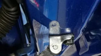

    Hallo,
    ich habe folgendes Problem mit dem Türfangband auf der Beifahrer Seite. Und zwar reißt dieses ab und zu an dieser "Metalschraube" heraus, wo es an der Karosserie befestigt ist. Weiterhin liegt der Metalteil nicht mehr direkt an der Karosserie an. Durch das heraus "reißen" gibt es natürlich ständig Kratzer an der Innenkarosserie, welche ich vermeiden möchte. An der Fahrerseite habe ich das Problem jedoch nicht, obwohl die Tür öfters geöffnet wird, als die Beifahrertür.
    Daraufhin habe ich im Internet nach einem neuen Türfangband gesucht, aber leider nichts gefunden. Ich weiß auch nicht, ob sowas noch zur Garantie zählt (müsste noch bis Oktober 2017 laufen) oder ob ich das selbst bezahlen muss.
    Mit freundlichen Grüßen
    Headown
