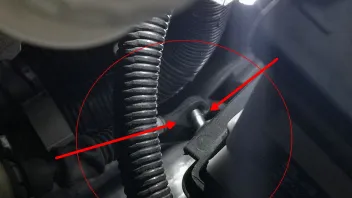

Heute vormittag ist das Schaltseil auch im Innenraum abgefallen.
Habe es genauso wie vorne im Motorraum repariert.
Hält bestimmt länger als diese originale Gummibuchse.

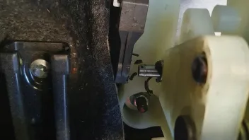

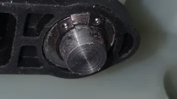

Ich habe es Getriebeseitig so gelöst: Zuerst ein Stück Benzinschlauch, der so lang ist wie das Loch des Schaltseils breit ist, über den Wulst bis Anschlag schieben. Dann das Schaltseil über den Benzinschlauch schieben. Dann eine dünne Beilagscheibe mit Innenloch 8,5mm (evtl. selbst aufbohren). Abschließend als Sicherung einen Innen-Seegerring mit Innendurchmesser ca. 7,3mm aufclipsen. Hält bei mir bzw. meiner Tochter mittlerweile ca.1,5 Jahre.
Gut dass ich hier mal wieder reingeschaut habe. Wußte nicht dass im Innenraum am Schalthebel das gleiche Problem auftauchen kann. Muß ich am WE unbedingt überprüfen und vorbeugend ebenfalls austauschen.
Habe eine passende Lösung gefunden. Zuerst ein Stück Benzinschlauch, der so lang ist wie das Loch des Schaltseils breit ist, über den Wulst bis Anschlag schieben. Dann das Schaltseil über den Benzinschlauch schieben. Dann eine dünne Beilagscheibe mit Innenloch 8,5mm. Abschließend als Sicherung einen Innen-Seegerring mit Innendurchmesser ca. 7,3mm. Das hält meiner Meinung nach so lange wie das Auto alt wird.

Hallo,
habe jetzt das gleiche Problem. Denke mal diese Gummibuchse wird bei jedem SSS früher oder später irgendwann mal kommen. Es ist bei mir rissig geworden und bei der geringen Wandstärke ist ein Ausfall vorprogrammiert. Das Schaltgestänge für den 1,2,5,6 und Rückwärtsgang fällt dann ab und man kann nur noch mit dem 3. und 4. Gang fahren.
