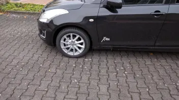

    So, um das Ganze selber zu einem Abschluss zubringen: Es sind AluTec Singa in 16 Zoll komplett in silber/alu geworden. Dazu Michelin A4. RDKS und Montage alles drin. Komplett für 999,99 Euro. Direkt vom Suzuki-Händler.
    Im Netz hätte ich die Teile für knapp 900 Euro bekommen. Allerdings ohne Montage. Dafür rechne ich hier in der Ecke eigentlich auch nochmal 50 Euro.
    Deswegen denke ich, dass das ein guter Preis ist.
    Nochmal danke für den Tipp mit der Winterfestigkeit. :thumbup: Da hätte ich mich richtig auf die Fresse mit gelegt bei den zweifarbigen hochglanzpolierten. :cursing:

    Meine ursprüngliche Idee war, dass ich ähnlich der Serienbefelgung zweifarbige Felgen (schwarz & silber) nehmen wollte. Sämtliche vorgestellten Felgen wären solche gewesen. Aber leider sind *alle* dieser Felgen halt nicht winterfest.
    Deswegen sollen es nun die AluTech Singa in komplett silber/alu geben:
    Mein vorheriger Wagen war auch schon komplett schwarz, da hatte ich sowohl im Sommer als auch im Winter komplett silberne Alus. Dass schwaz auf schwarz nichts taugt ist bekannt.
    Ach ja: Danke für die vielen Rückmeldungen.
    Erstmal eine herzliches Danke in die Runde!
    Dass Alufelgen winterfest sein können/müssen, war mir so nicht wirklich bewusst. Danke für diese Info.
    Longs Story Short: Alle zweifarbigen Alus sind *nicht* winterfest.
    So langsam kristallierst sich bei mir heraus, dass sich auch zur "goldenen Mitte" tendiere, aber in komplett silber/Alu, weil die auch versiegelt sind.
