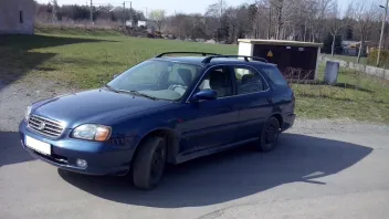

Anfang des Jahres hatten wir uns auf die Suche nach einem neuen Winterauto für Frauchen gemacht.
Sie fuhr bis dahin einen Clio, der ihr aber zu klein war.
Da wir bei Mitsubishi nichts passendes gefunden haben, sind wir bei Suzuki gelandet.Geworden ist es ein Baleno Kombi.
Ein paar technische Daten zu ihm:
1.6er Motor
97 PS
Fünf-Gang Schaltgetriebe
126.743 km
Baujahr 2002Zahnriemen und Öl wurden 2015 gewechselt, das Getriebe wurde überholt, eine neue Kupplung verbaut, Bremsen wurden ebenfalls neu gemacht und TÜV hat er auch bis April 2018.
Außerdem hat er eine Klimaanlage und eine Anhängerkupplung.
Ein paar Kleinigkeiten gibt es natürlich trotzdem noch zu erledigen. Er hat zwei Rostansätze. Einmal am Einstieg hinten rechts und am Radlauf. Außerdem sind die Winterreifen sind schon 11 Jahre alt.
Erster Weg war in die Werkstatt unseres Vertrauen um ihn mal fachmännisch checken zu lassen.
Es wurden keine Mängel festgestellt und wir waren zufrieden.Dann haben wir uns etwas um die Optik gekümmert.
Die abartig hässlichen orangefarbenen Seitenblinker wurden durch weiße ersetzt. Diese passen optisch bedeutend besser.Der Inhalt kann nicht angezeigt werden, da er nicht mehr verfügbar ist. Der Inhalt kann nicht angezeigt werden, da er nicht mehr verfügbar ist. Neue Winterreifen mussten auch sein und paar günstige Radkappen verdecken jetzt die gammeligen Stahlfelgen.
Die erste "große" Reparatur beim Baleno ist überstanden.
Er meinte seine Bremsflüssigkeit verlieren zu müssen.
Also ging es in die Werkstatt. Unser Werkstattmensch meinte, nachdem er ihn unter die Lupe genommen hat, dass ein Bremszylinder kaputt und der zweite fest ist.
Also mussten beide Zylinder ersetzt und die fehlende Bremsflüssigkeit aufgefüllt werden.Jetzt bremst der kleine Kombi wieder als wenn nie was gewesen wäre.
Dieses Wochenende gab es noch einen neuen Luftfilter und nen Satz Gasfedern für die Heckklappe.
Im großen und ganzen sind wir mit dem Kauf bisher zufrieden.

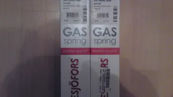

Bei unserem Kombi waren die Gasfedern auch etwas müde.
Nachdem der Händler über 90€ plus Steuer je Seite haben wollte, hab ich mich nach Alternativen umgesehen.Lesjöfors bietet da günstige bedeutend günstigere an. Pro Seite habe ich etwas über 22€ bezahlt.
links: 8188903
rechts: 8188902 -

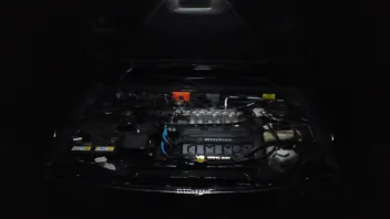

Mitsubishi Sigma
die Daten:
3.0l V6 24V
225 PS (original 205)
Automatik
Laufleistung: aktuell 192.000km (Karosse), der Motor hat ca. 80.000 weniger runter.
BJ. 1992
die Ausstattung:-Allradlenkung 4WS + 4ABS
-Elektronisches Fahrwerk ECS
-Tractionskontrolle TCL
-Lederausstattung mit Sitzheizung und elektrischer Sitzverstellung mit 2-Fach Memory Funktion
-Heckspoiler mit 3. Bremslicht
-abnehmbare Anhängerkupplung
-Elektrische Antenne
-drehzahlabhängiges Schaltsaugrohr
-Tempoautomatik mit Memoryfunktion
-geschwindigkeitsabhängige Scheibenwischer
-geschwindigkeitsabhängige Servolenkung (langsam = leicht, schnell = schwer und hart)
-geschwindigkeitsabhängiges Fahrwerk (Tieferlegung ab 80 km/h, Höherlegung für schlechte Straßen auf Knopfdruck (bis 20 Km/h und Unterbodenwäsche sogar EX-High Auswahl möglich))
die Umbauten:innen
-Zentralverriegelung mit 2x Funkfernbedienung
-Scheiben hinten von 3M getönt
-Doppel Din Pioneer Radio mit DVD
-3 Zusatzinstrumente (Schaltsaugrohrdruck, Voltmeter, Lufttemperatur)
-LCD Display Klimasteuerung vom Nachfolgemodell
-Carbonfolie anstelle Holzimitat
-selbst abblendender Innenspiegel- elektrisch tönbar (vom US-Modell)
- Motorsteuergerät vom Mitsubishi 3000GT (20 PS mehr)
- hohe Mittelarmlehne mit Getränkehalter für vorn und hinten (vom US-Nachfolgermodell)
-Fußraum- und Kofferraumbeleuchtung auf LED umgebaut
-Einstiegsbeleuchtung geändert
-Motorraumbeleuchtung LED (Wartungsbeleuchtung)
-Hochtöner vom Kombi im Armaturenbrett nachgerüstet
-programmierbares Komfort-Blinkmodul (antippen- x mal blinken, aktuell auf 3 mal eingestellt)
außen
-Windabweiser vorne
-geänderte Rücklichter
-8x17 Borbet Alufelgen
-weiße/graue Front- und Seitenblinker
-Zusatzkontrolleuchen auf Kotflügel (vom japanischen Modell)
-Stehezeichen (Kühlerhaubenfigur)Siehe auch auf Youtube
