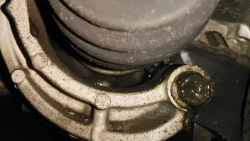

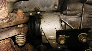

Mag mich nach all der Zeit nochmal bedanken. ![]()
Es war wirklich die Manschette/Schelle... fiel noch unter Garantie des Getriebetausches meiner Werkstatt.

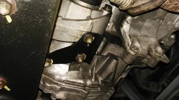

Vielen dank, dann hoffe ich mal, dass es das ist und dass noch genug Fett in der Manschette ist.
Nachdem ich mir das Bild dann mal genauer angeguckt habe, nachdem du es ansprachst sieht das für mich rein logisch auch danach aus, das da ne Manschette fehlt, allein von der Optik des Gummis.
Auch, wenn ein Kumpel mich gerade wahnsinnig macht, dem ich das Foto geschickt habe, dass das Getriebeöl sein müsste, da meiner laut seiner Aussage keine Schelle, sondern nen Flansch hätte.

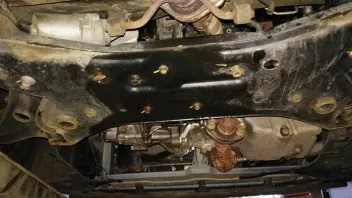

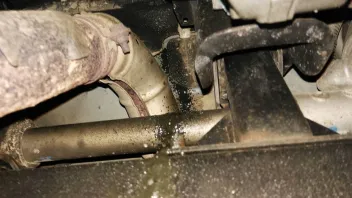

Moin Moin liebe Swift-Maniacs,
erstmal stelle ich mich vor, ich bin der Kami, ich bin der Neue, bin 28 aus Euskirchen, fahre einen blauen Suzuki Swift MZ 1.3 (ca. 114.000 km)!
Vor Weihnachten wurde bei meinem kleinen Blauen das Übliche gemacht: Getriebe!
Hatte einen in der "Nähe" (PLZ-Bereich 56***), bei dem ich ein überholtes Getriebe von einem 2007er geholt habe, für 450,- plus mein altes.
Am Liebsten hätte ich mein altes Getriebe ja von ihm machen lassen, allersings hatte ich die Zeit nicht.
Er hat mir auch das mit der Änderung beim Getriebesensor erklärt.
Danach habe ich dieses in meiner Stammwerkstatt in Alfter-Witterschlick, bei denen ich es auch habe ausbauen lassen, wieder einbauen lassen.
Nun zu meinem eigentlichen Problem, mir ist vor 1 1/2 Wochen aufgefallen, dass mein Auto tropft, bei Probe am Fleck merkte ich, es muss ein Schmiermittel sein, danach hab ich das Auto bei nem Kumpel über der Grube gehabt und die Fotos gemacht, die ich an den Anhang tue.
Hat einer Erfahrung, was es sein könnte oder kann es gar an Hand der Bilder ersehen.
Hab angst, dass mich das wieder richtig Kohle kostet!
Danke im Voraus für euere Antworten.
