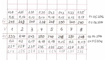

    Hab grad noch mal mit dem Motorinstandsetzer telefoniert, 1750 bei ausgebautem Kopf Ein und Ausbau schlagen noch mal mit 800 € zu Buche.
    Bei einem Fahrzeug welches noch einen Restwert von gerade 4000 € hat, ne Stange Geld ich glaub ich geb ihn zum Verwerter oder mach nochmal die letzte Ventileinstellung und fahre auf Benzin weiter. Wenn er dann alle Viere von sich streckt kann ich ihn immer noch verkaufen!

    Reparatur? nach der Einstellung stimmt das Ventilspiel doch wieder, bei gleicher Fahrweise lange Vollgasfahrten über die Autobahn, bin ich die letzten 40000 Kilometer gefahren. Fährt er nochmals 40000. Wieso die Murmel? Was ist denn das für ne Ausdrucksweise. Also einen Schaden hat der noch nicht! Und wenn der Käufer den Wagen piano fährt, hält der ewig.
    Eigentlich hab ich auch nur gefragt um mir besser ein Urteil zu bilden. Den Vorsatz muss mir erst mal einer nachweisen. Die Frage ist nur ob die Investition sich überhaupt noch rechnet oder ob ich dafür im Preis runter gehe. Was kriegt man eigentlich noch für nen 2008èr Swift Comfort.
    Hallo stehe vor einer entscheidenden Frage. Bei der Ventilspielkontrolle meines nicht Gasfesten Motors stellte ich ein enorm geschrumpftes Ventilspiel fest. Nach meinen Recherchen im Internet stellte ich fest das nur noch Chimps für eine finale Einstellung erhältlich sind. Eine Anfrage bei einem Motoreninstandsetzer ergab das zu Behebung des Gasschadens 1750 € berappt werden müssen. Nur die neuen Chimps machen einen Preis von ca. 120 € aus. Damit wäre das Problem für ca. 40000 km weiter nach hinten verschoben. Meine Überlegung geht dahin, entweder die Chimps tauschen und den Wagen verkaufen oder den Motor Gasfest machen lassen und dann verkaufen? Eine schwere Entscheidung. Wenn ich meinen kleinen schweren Herzens verkaufe muss ich dann über die Problematik dem Käufer Auskunft geben?
