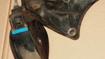

    ich bin auf der Suche nach einem gebrauchten Motorhalter (Getriebehalter vorne) für den 1.3 DDIS BJ 2003/04 , hat jemand einen rumliegen oder weiß wo man einen kaufen kann (außer beim Fachhändler)?
    Alternativ wäre mir schon mit der richtigen Ersatzteilnummer geholfen, hat hier jemand so ein Handbuch oder ein Teilekatalog vom Ignis? Bei eBay werden welche angeboten aber meist vom 1.3 Benziner und ich weiß nicht ob der beim Diesel passt?
    Das Ersatzteil sieht vom Beziner so aus, siehe Bild!!!
    Danke für die Hilfe.
    Henning
