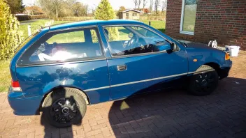

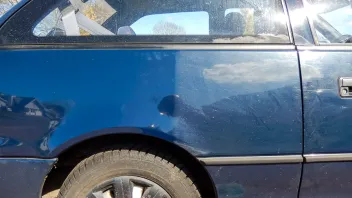

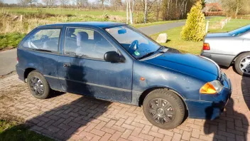

    So, heute habe ich den Lack etwas aufgearbeitet.
    Um den Lack richtig aufzuarbeiten, hätte ich eine richtige Poliermaschine sowie eine scharfe Politur gebraucht.. Da ich beides aktuell nicht zur Verfügung habe, habe ich nur den Wagen 1x mit Lackreiniger (Sonax) behandelt und danach eine leichte Politur+Wachs (Sonax) händisch aufgetragen. Noch schnell die Fenster sauber gemacht und der Wagen wirkt gleich ganz anders.
    Den Innenraum sowie die Plaste-Leisten außen werde ich die Tage nochmal Pflege zukommen lassen. Auf jeden Fall kann man an dem Suzuki gut erkennen, was passiert wenn man Vogelkot auf Autolack (hier Unilack ohne Klarlack) einwirken lässt -> die Farbe ätzt weg.

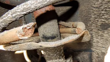

    Heute war der Wagen auf der Bühne und wie es aussieht, muss der Auspuff komplett ab KAT neu gemacht werden, Schweißen ist nicht sinnvoll... Und Rost schein ein großes Problem bei diesem Swift zu sein, denn neben dem Auspuff habe ich auch unter dem Luftfilter bzw dessen Zuführung eine fette Durchforstung entdeckt (welche ich gleich erstmal mit Owatrol Öl behandelt habe). Hier muss auf jeden Fall ein Blech drüber.

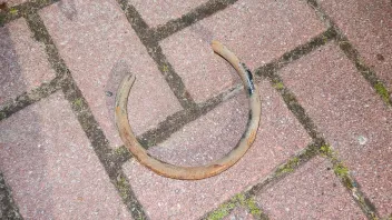

    Beim Betrachten des Loches vom Radkasten aus zeigte sich die nächste Baustelle : die Feder auf der Beifahrerseite war gebrochen, die unterste Windung konnte ich problemlos aus dem Federbein rausziehen. Interessanterweise scheint das die Höhe auf der Seite nicht zu beinträchtigen, er steht gerade (oder auf der anderen Seite ist auch mal ne Windung abgefallen).
