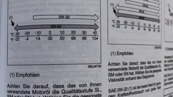

    Leider wieder nur Halbwissen. 2015 wurden die Fahrzeuge mit 5W30 befüllt. Später wurde die Empfehlung auf das teurere 0W20 umgestellt. Dazu sollte man wissen, dass der Hintergrund der Umstellung der Verbrauch der Fahrzeuge ist, der so gering wie möglich gehalten werden soll. Dabei ist der Verschleiß zweitrangig einzuordnen. Daher würde ich weiterhin auch das 5W30 verwenden, welches für den K12B genauso freigegeben ist. Es sollte halt mindestens API SL entsprechen.
    Das mit dem Halbwissen liegt aber an den "alternativen Fakten", die Suzuki da schafft.
    In der Betriebsanleitung, die uns im Feb. 2015 mit dem Fahrzeug ausgehändigt wurde, wird ganz klar 0W-20 empfohlen und es wird sogar gewarnt, dass das Auto mit 5W-30 bei < -15 Grad möglicherweise nicht mehr anspringt.
    Wie auch immer, das Auto ist nun über 160.000 km mit 0W-20 gefahren und zuletzt lief er noch wie ein junger Hirsch. Keine Spur von Verschleiß. Keine Undichtigkeiten, kaum Ölverbrauch.
