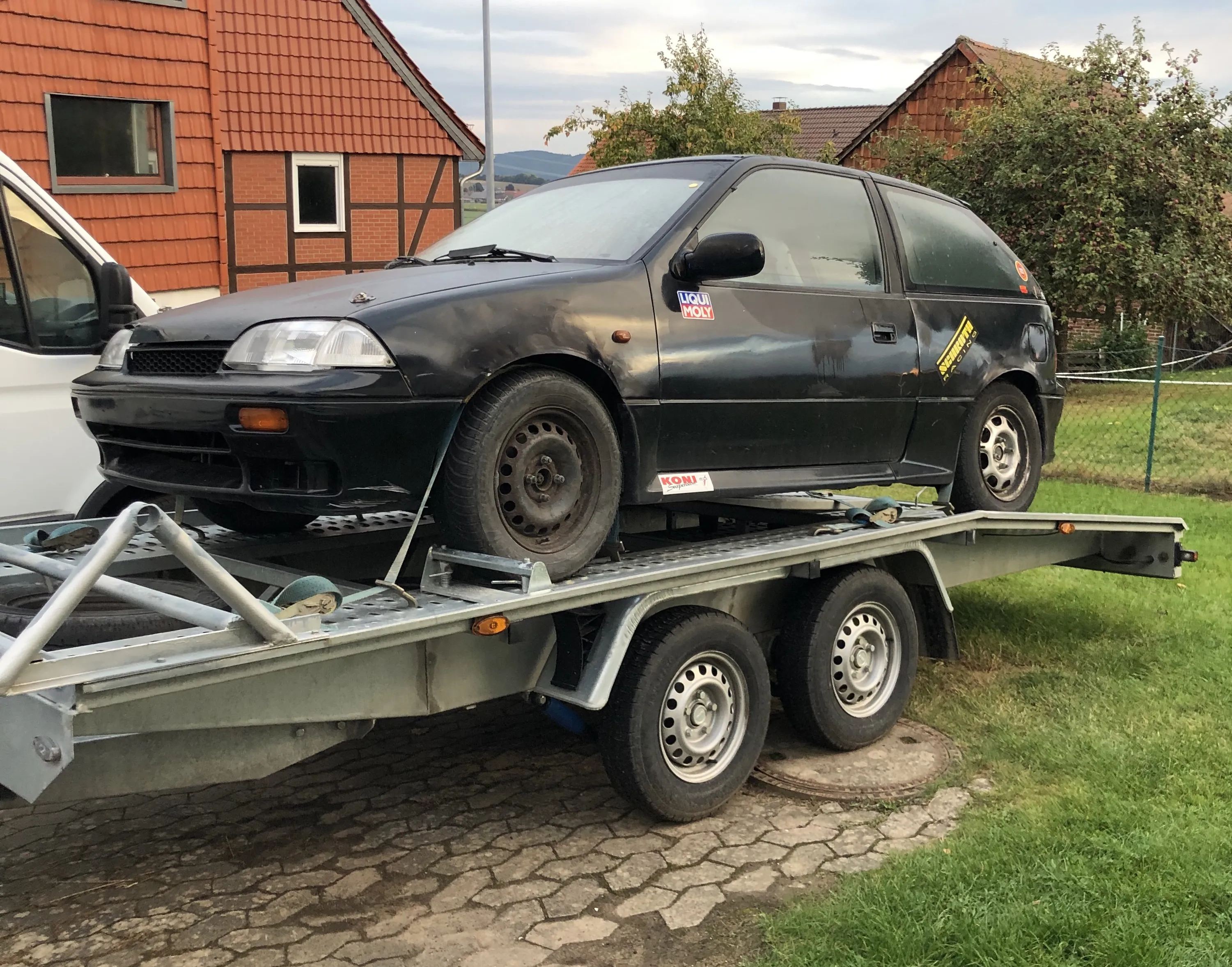

Die Sommerzeit ist nun vorbei und es wird Zeit für ein neues Projekt. Es soll mein Alltagsauto/Schlechtwetter werden.
Swift Gti Mk2 Typ1
(ex Rallyauto und Ringtool).
155tkm gelaufenBaujahr 5/1991
Das Bild war direkt nach dem Kauf.
von innen komplett leer geräumt bis auf Türverkleidungen und Amaturenbrett ?.
Dazu gab es noch einen Überrollkäfig von Matter ,einen Satz 13“ Alufelgen mit Semislicks und 2 Kisten mit vielen Kleinteilen. -

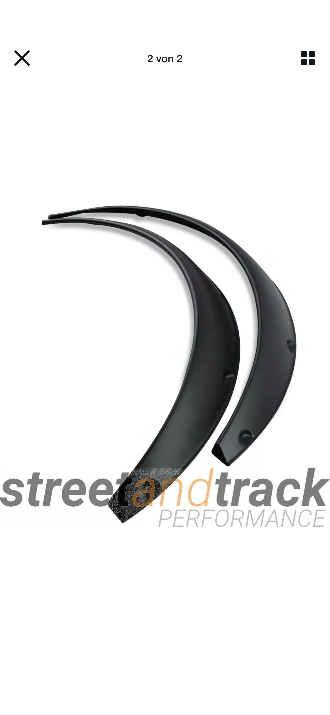

hat jemand schon Erfahrungen gemacht mit universalen kotflügelverbreiterungen am swift . Wegen Passgenauigkeit und so?
wenn ja würde ich mich über eure Erfahrungsberichte freuen und vielleicht könnt ihr mir ja auch nen Link bereit stellen -
