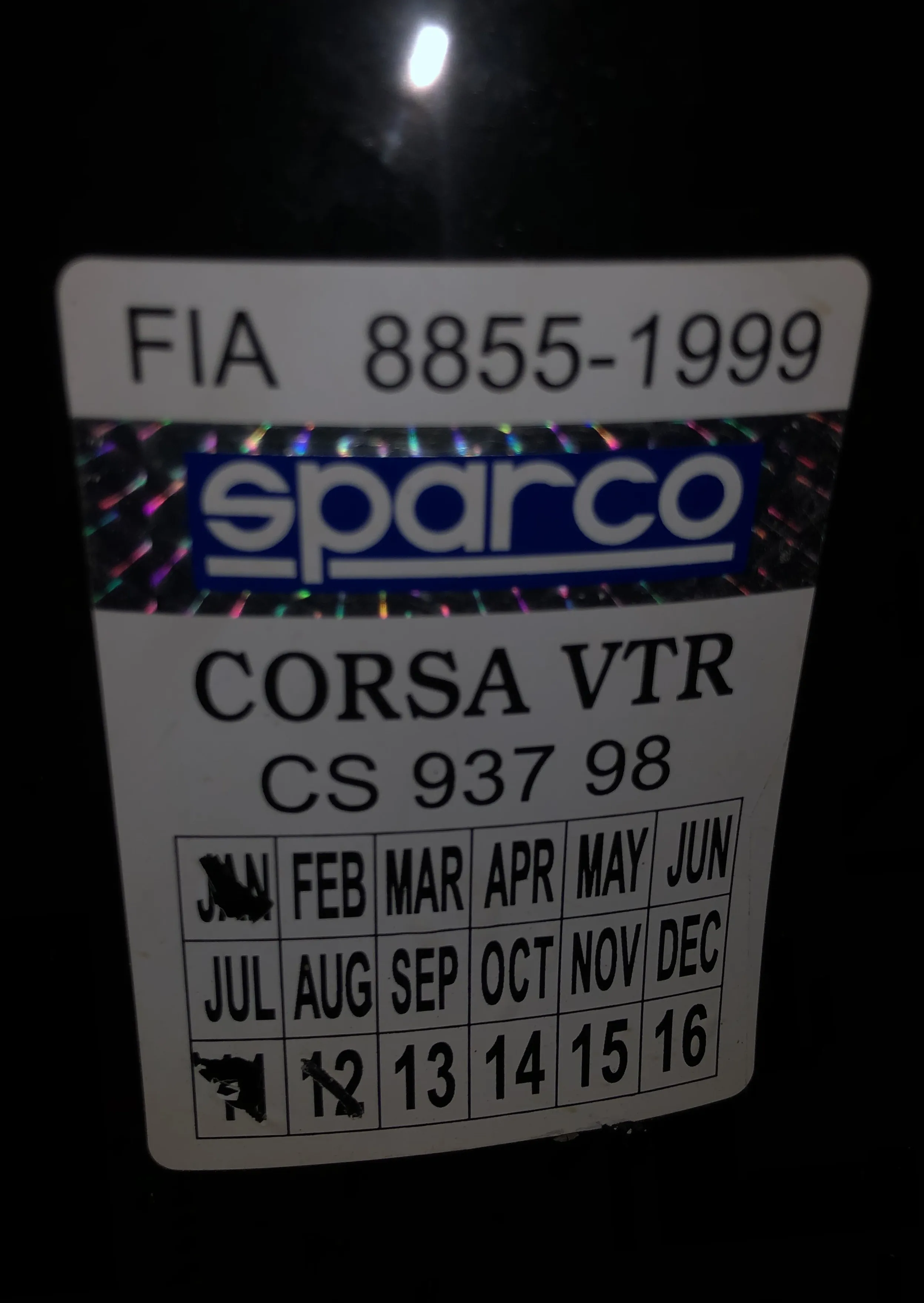

Wenn Sitze eingetragen sind ist das doch wunderbar. Dieselben wieder einbauen alles gut. Ist das Fz. ein Rennauto geht es über den Sportmodus (Haltbarkeit der Sitze 10 Jahre). Ansonsten sind Sitze mit nicht zustimmungsfähiger Ausnahmegenehmigung abzunehmen. Die Abnahme ist im Vorfeld mit dem zuständigen SVA abzusprechen. Kosten ca. 200 €. Von mir wird keine Zusicherung gegeben das Sie die Abnahme in die Papiere übernommen bekommen. Sollte das Fz. ein KRaftfahrzeugpass haben sieht die Sachlage anders aus.

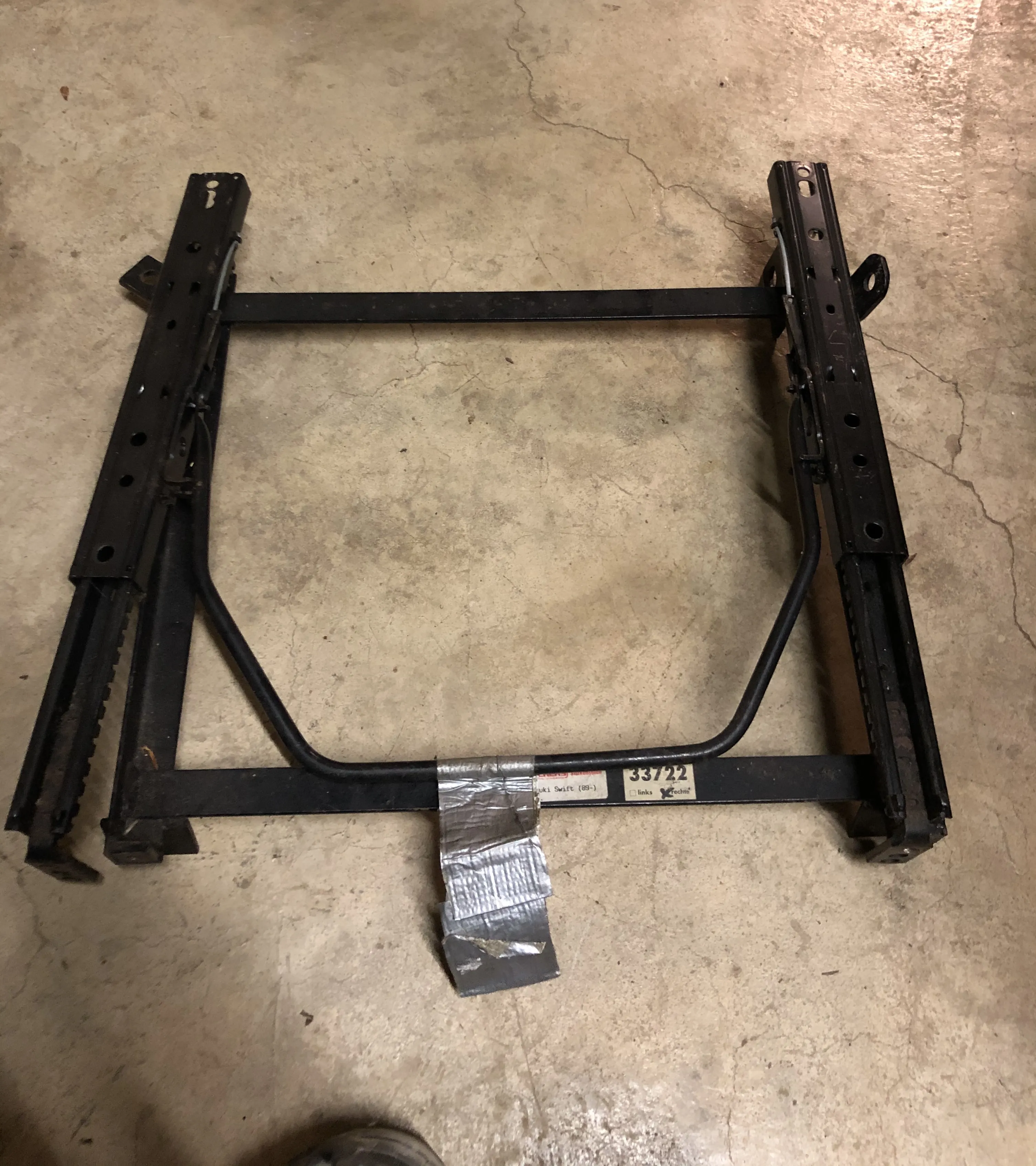

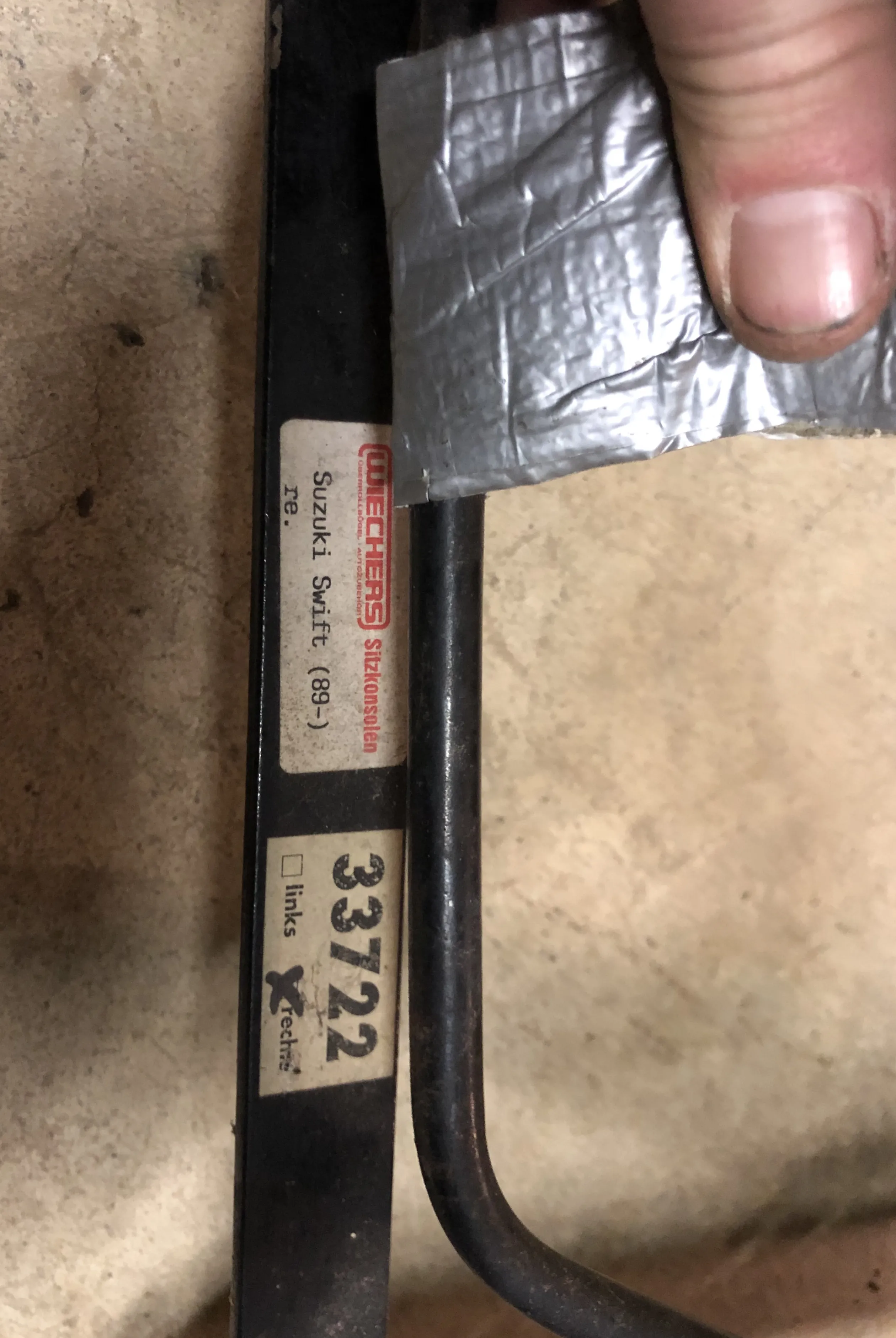

Ich möchte demnächst 2 Vollschalensitze eintragen lassen .Verbaut habe ich Sitzkonsolen von Wiechers. Die Sitze werden mit L-Adaptern von Beltenik mit FIA Zulassung an den Konsolen verschraubt.
Der Inhalt kann nicht angezeigt werden, da er nicht mehr verfügbar ist. Der Inhalt kann nicht angezeigt werden, da er nicht mehr verfügbar ist. Hat jemand sowas von euch schon gemacht? Gibt es da vielleicht irgendwelche Gutachten?
Im Fahrzeugschein sind schon Schalensitze eingetragen aber das sind halt andere die auch nicht mehr vorhanden sind.

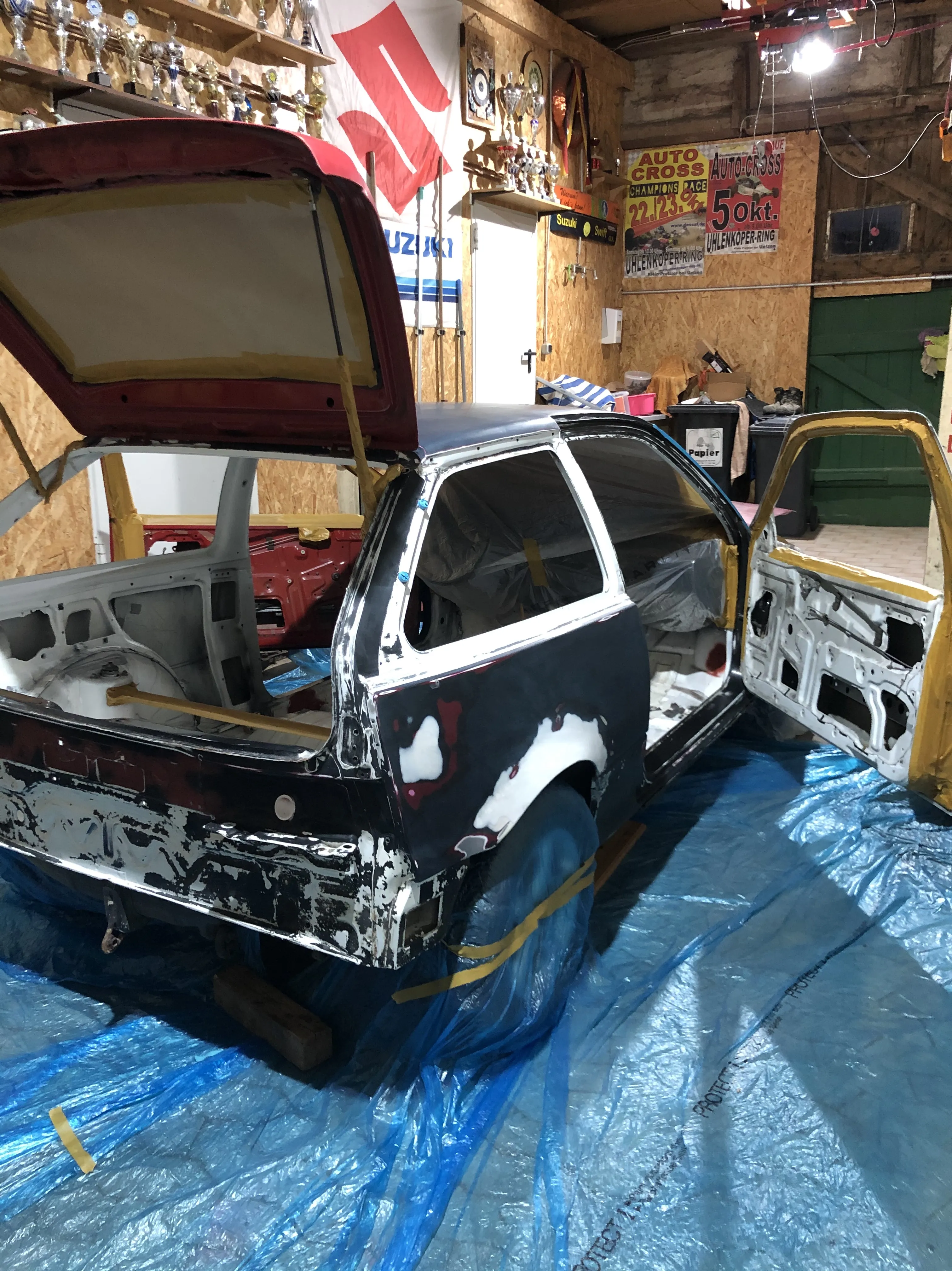

So die Blechteile sind alle gegen beulenfrei Teile getauscht.
Auto ist auch fast soweit zerlegt das es mit schleifen losgehen kann.Der Inhalt kann nicht angezeigt werden, da er nicht mehr verfügbar ist. Der Wagen ist jetzt mehrfarbig. So soll er natürlich nicht bleiben. Also schleifen ,Spachteln,schleifen,spachteln ,schleifen und dann endlich lackieren
