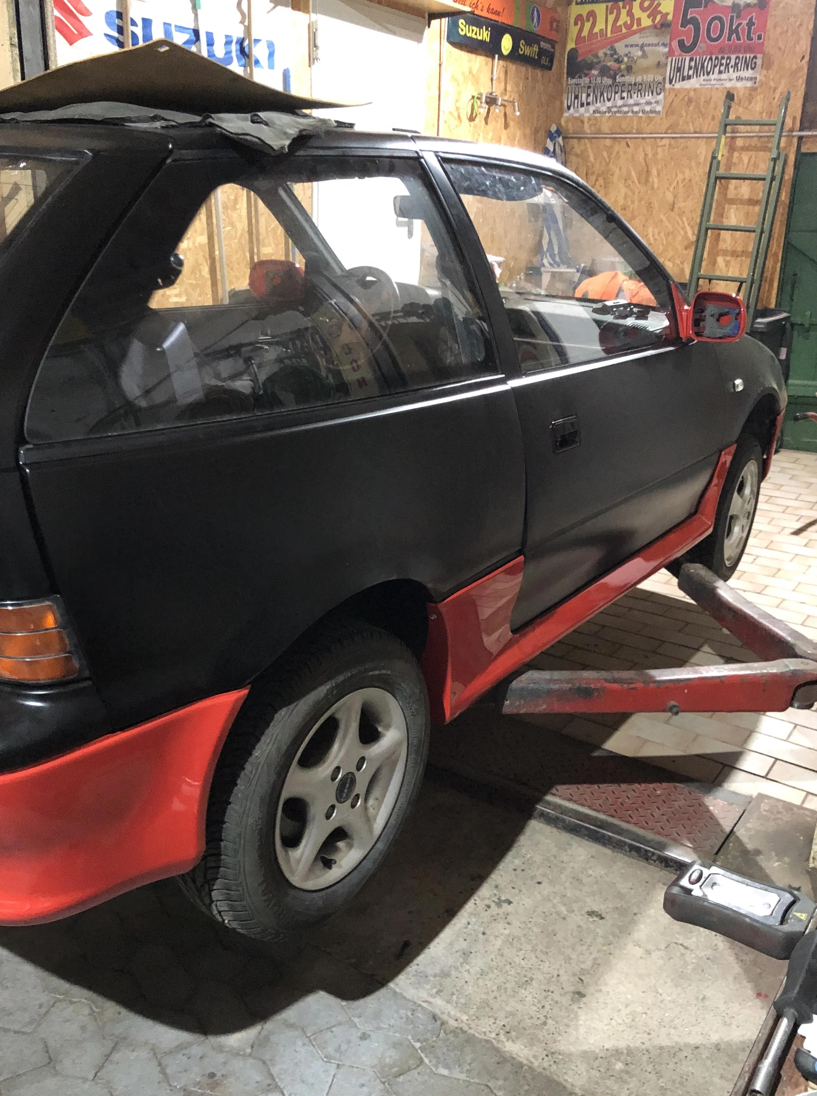

    Hinten und vorne hat der kleine jetzt große Schmutzfänger bekommen. Leider noch kein Bild wo vorne auch welche verbaut sind.
    Durch Zufall habe ich bei mir in der Nähe noch rote Alufelgen gefunden. Sind vom Renault Clio ,nabendurchmesser 60,1mm.
    passt also perfekt . Schnell noch neue Reifen bestellt ,aufgezogen,gewuchtet und angebaut.

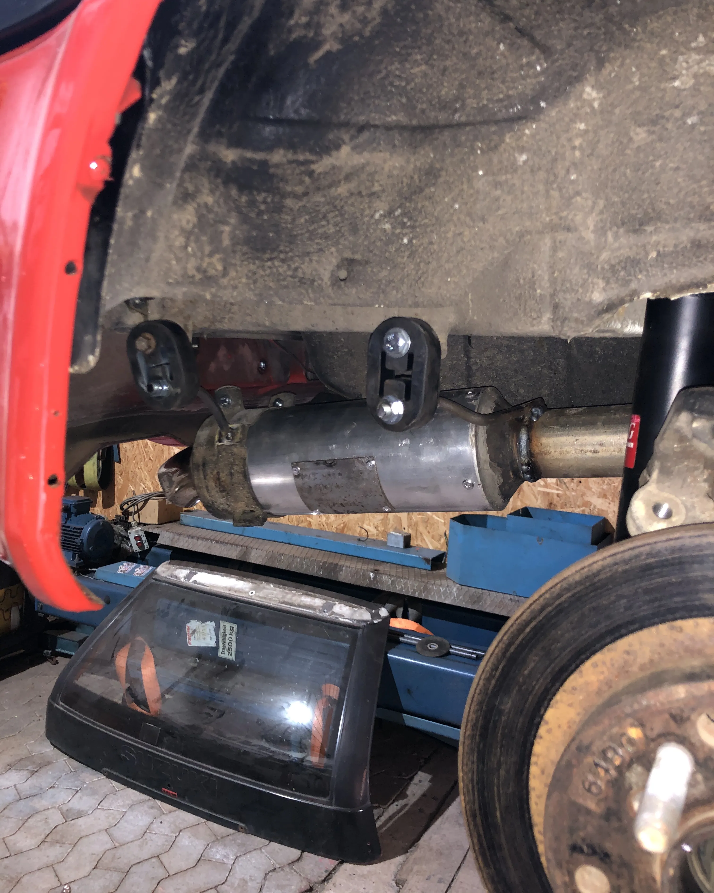

    Heute war die Auspuffanlage an der Reihe. Sie muss überholt und teilweise erneuert werden.
    Den Endschalldämpfer habe ich komplett zerlegt ,neu gedämmt ,neu vernietet und das Alurohr wo alles drin sitzt wurde auch erneuert.
    Ja es ist ein Motorradschalldämpfer , ist aber so eingetragen. Im Schalldämpfer ist ein Motorsport Kat verbaut.
    Die verbaute Anlage hatte 3 verschiedene Rohrdurchmesser und nur einen Endschalldämpfer ,der war aber völlig hinüber weil die Anlage schlecht gebaut war und die meiste Last am Schalldämpfer hing und alle Nieten so ausgeschlagen waren.
    Um die Lautstärke zu reduzieren wurde ein neuer Vorschalldämpfer verbaut und die Anlage auch so gebaut das man sie trennen kann und nicht wie vorher komplett verschweißt.
    Die Anlage hat jetzt ab Krümmer einen Innendurchmesser von 50mm. Was hier und da auch etwas eng war . Jetzt ist sie fertig und hängt mit verstärkten Auspuffgummis an Ort und Stelle ,Schlägt auch nirgends an.

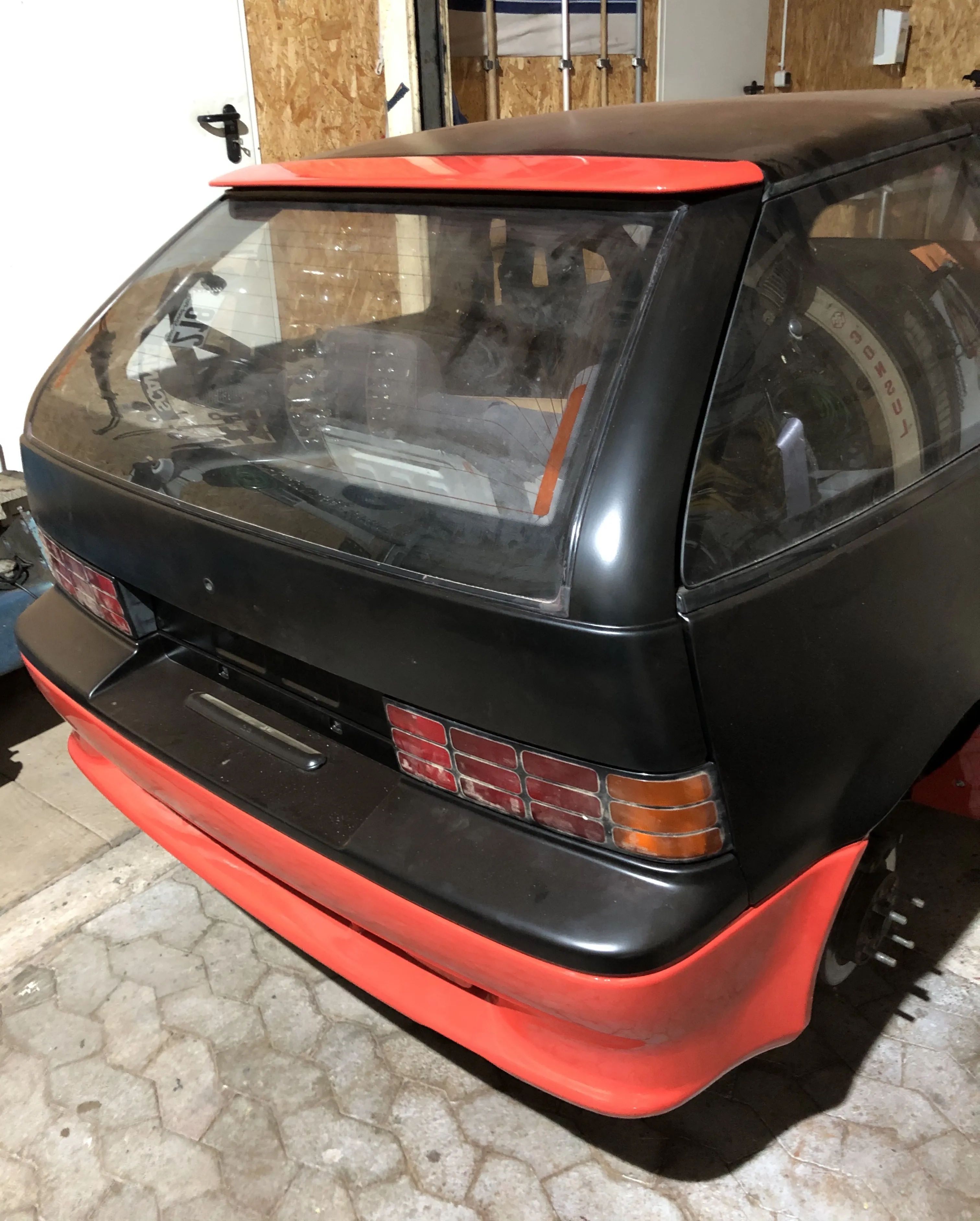

    Die Nebelschlussleuchte und die Rückfahrschleuchte sind repariert worden und funktionieren auch wieder.Sie sitzen jetzt an Ort und Stelle wo sie hingehören .
    Spoiler ist auch angebracht

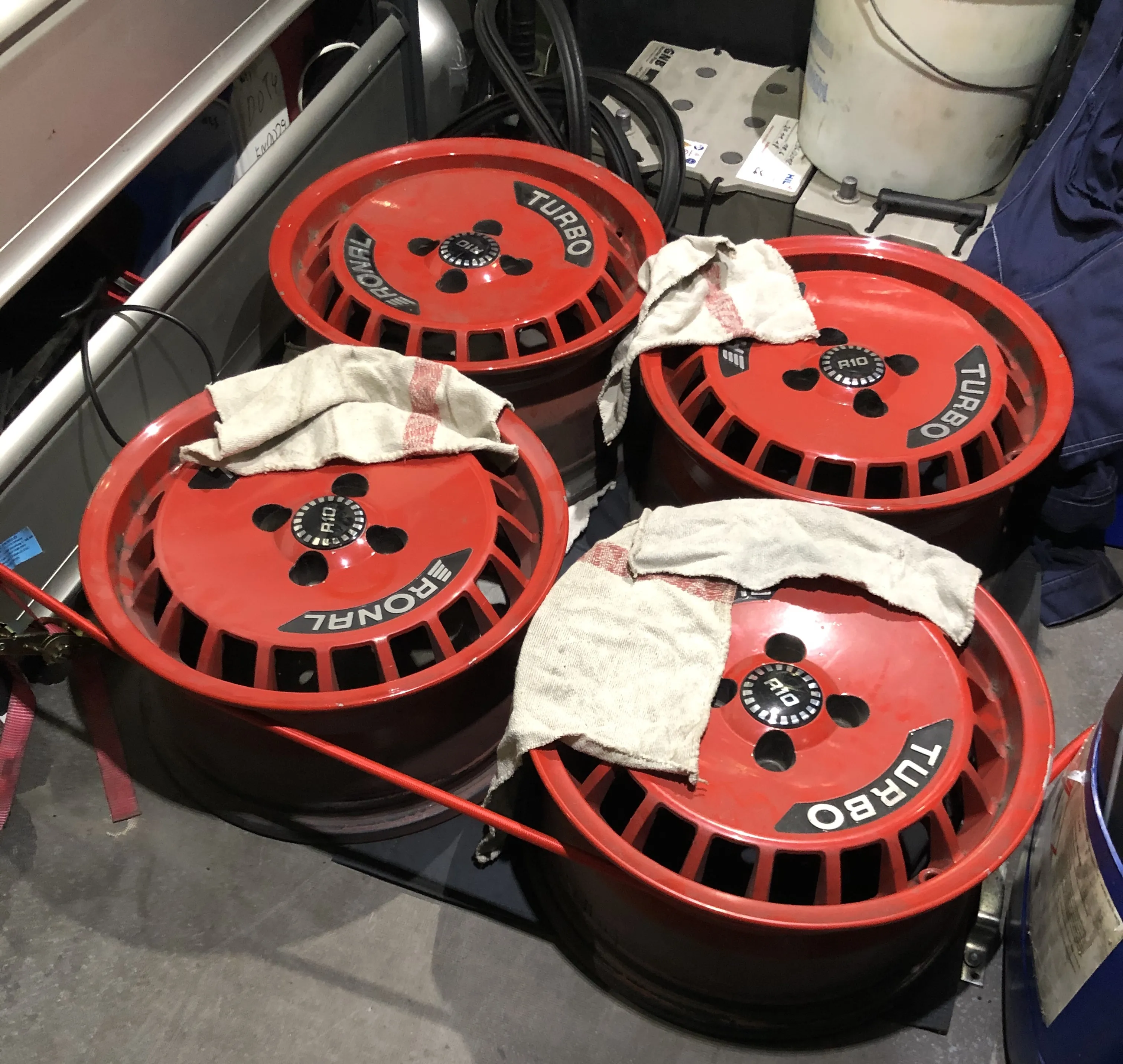

    Durch Zufall habe ich im Netz rote
    Ronal Turbo in 7x15 et 28 gefunden.
    Also hin und abgeholt.
    Zuhause angekommen,natürlich gleich drauf gesteckt. Mit Spurplatte genau bündig mit der Kotflügelkante.
    Jetzt die Überlegung,die Felgen im Winter zu fahren.

    Hier noch ein paar Updates vom Wochenende

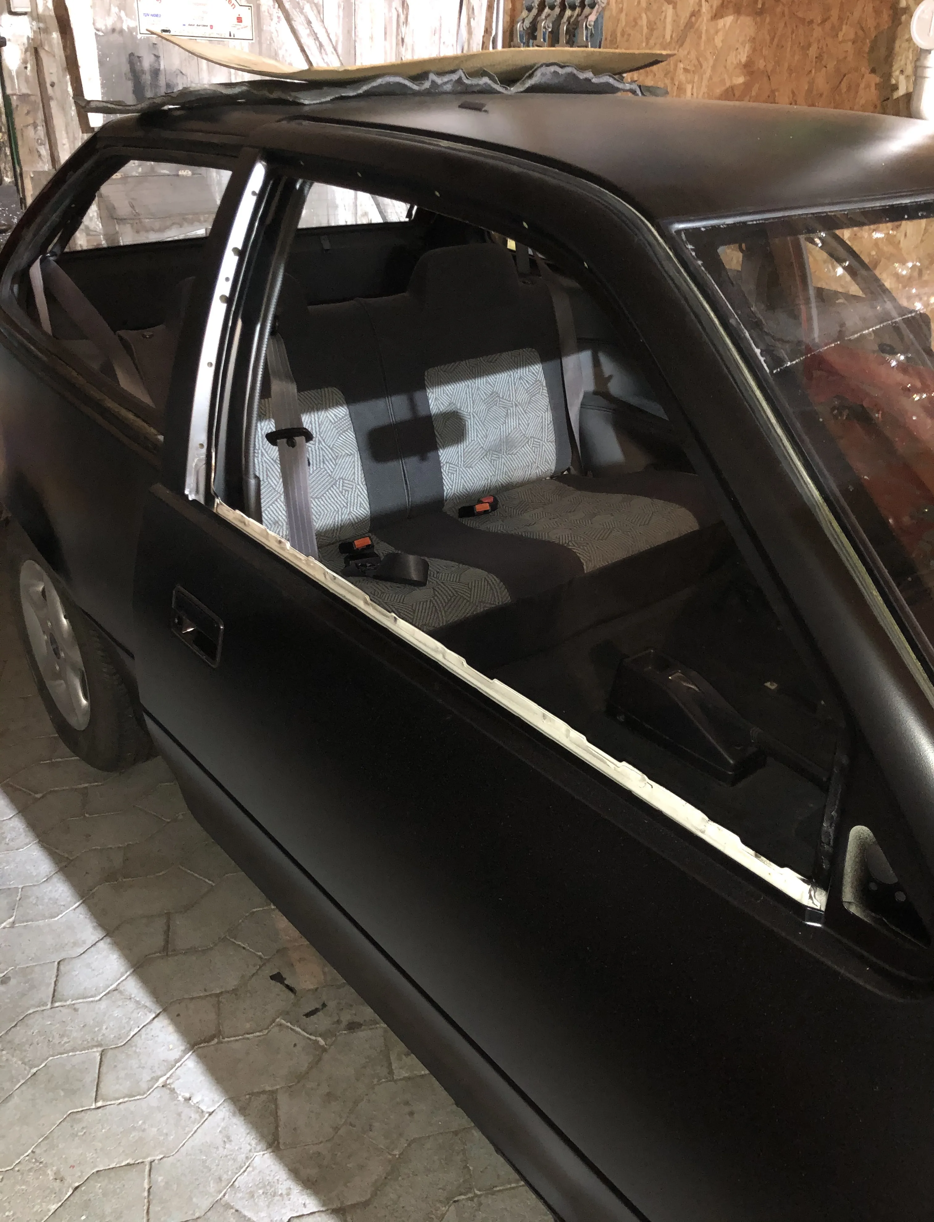

    Zierleisten angeklebt .Hab auf die schnelle keine Clips bekommen, soll aber auch eigentlich nie wieder ab.
    Zur Zeit sind noch Felgen vom Corsa drauf, die bleiben aber auf keinen Fall.
