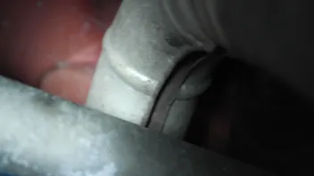

Mit den Reifen hats nichts zu tun, tritt bei Sommer- und Winterreifen gleichermaßen auf. Insgesamt fühlt sich der Motor sehr rauh und kernig an, als hätte man plötzlich einen kleinen Sportauspuff dran. Also tippe ich schwer auf einen Defekt in der Abgasanlage.
Ich habe nur mal kurz selber einen Blick unters Auto geworfen und dabei nach losen Teilen Ausschau gehalten, aber nichts gefunden. Auch habe ich mir die Abgasanlage motorseitig angeschaut. Sieht irgendwie so aus als ob da eine Schweißnaht komplett auf wäre. Aber keine Ahnung wies normalerweise aussehen sollte. Ist das Rohr direkt hinterm Krümer.
