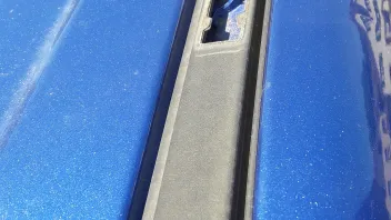

    Es wird immer kurioser:
    vergangene Nacht hat es viel geregnet und ich habe lediglich eine feuchte Stelle gefunden und es ist wieder die Stelle wo der Fahrersitz hinten rechts auf dem Träger festgeschraubt ist, ich meine auch, dass die Schiene, in der der Fahrersitz verläuft, an dieser stelle Feuchtespuren aufweißt (ist etwas schlecht zu beurteilen, da die Schiene ja mit Öl eingeschmiert ist).
    Habe dann mal die Unterseite des Fahrersitzes angefasst und hatte dann plötzlich "rostige" Hände, d.h. das Wasser kommt augenscheinlich von oben, tropft auf den Fahrersitz und rinnt dann durch diesen durch, doch richtig feucht fühlt sich die Sitzfläche des Fahrersitzes nicht an, aber das ist jetzt meine neuste Theorie.
    Wenn dem so ist, wo kommt das Wasser von oben rein?
    Müsste ich dann nicht irgendwo am Dachhimmel Spuren sehen?
    Habe jetzt mal über mehr als eine viertel Stunde das Auto von oben gewässert und dabei den Fokus auf die oberen Türdichtungen gelegt, doch dort sehe ich keinerlei Wassereintritt.

    Wenn es von der Anttene oder Dach käme, müsste dann dicht der Dachhimmel irgendwo Feuchtespuren aufweisen?
    B-Säule habe ich auch noch im Verdacht, da da wo die B-Säule ist, ein weiterer Träger quer unterm Sitz verläuft und genau an diesem Träger war der Teppich am nassesten, d.h. da wo der Teppich über diesen Träger läuft.
    Konnte aber bisher in der B-Säule keine Wasserspuren entdecken, aber jetzt mal den nächsten Regen abwarten und dann nochmal schauen.
