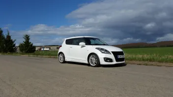

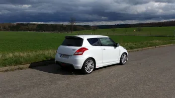

Kleine Harz-Erkundungstour beim Japaner-Treffen in Blankenburg. Aufgrund von unbeständigen Wetterverhältnissen heute leider mit der Serienbereifung
