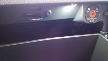

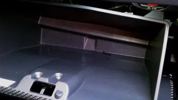

So,
hier noch zwei Bilder zur Handschuhfachbeleuchtung. ![]()
Ich habe einfach das Kabel von der Klimaanlagenbeleuchtung angezapft.
Die LED leuchtet also nur wenn das Licht an ist. Wenn es also dunkel ist. ![]()

Zum Handschuhfach:
Gaaanz einfach. Hatte ich schon an meinem alten Corsa B nachgerüstet.
Einfach den Strom von der Mittelkonsolenbeleuchtung anzapfen und eine LED/LED Streifen im Handschuhfach montieren.
Wenn das Licht an ist, dann ist auch das Handschuhfach beleuchtet. Wenn das Handschuhfach zu ist, scheint auch kein Licht nach draußen.
Stromverbrauch und Lebensdauer ist bei einer LED eh irrelevant.
