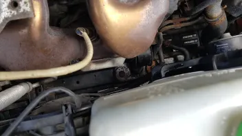

    Öl hat er mal zum Ventildeckel rausgedrückt, das ist mittlerweile repariert.
    Vorher:
    Nachher:
    Bei der Gelegenheit habe ich übrigens auch Fotos von den Nockenwellen und dem Ventildeckel bekommen, der Mechaniker (befreundet, andere Werkstatt) meinte er würde vorbildlich aussehen :(
