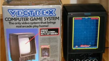

    @Bösi: Siehe Bild an meinem letzten Beitrag :D Ist eine Konsole von so etwa 1982, die in einem eigenen kleinen Schwarz-weiss-Bildschirm untergebracht ist. Konnte damals schon halbwegs flotte Vektorgrafiken auf den Screen zaubern - besonders Kultig: Die Farbe kommt mittels dazugehöriger farbiger Folien ins Spiel, die man vor den Bildschirm klemmt :))
