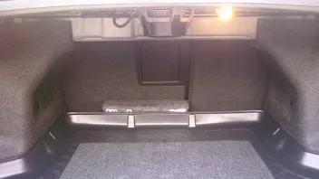

Vom Kizashi gab es die Fosgate Version..wie genannt nur in den USA. Der Verstärker vom Serien-Radio kommt jedoch mit Woofern bis ca. 200Watt Sinus zurecht. Ich hatte bei meinem Kizashi auch das Thema "Ich und der Woofer" und hatte mich damals vor allem in dem Ami-Foren schlau gemacht.
Beim Kizashi kannst du problemlos den OEM-Tieftöner durch einen...ich meine16"8" waren das...Woofer tauschen.Wenn man die Hutablage demontiert (was die größte Herausforderung darstellt) kann man fast Plug and Play tauschen.
Vielen Dank für das Bild, schonmal gut zu wissen

Mir ging es eher drum ob schon Stromkabel liegen, die man für ne anständige Anlage verwenden könnte, was ja wahrscheinlich der Fall wäre, wenn der Woofer über eine separate Endstufe laufen würde. Du bist dir sicher, dass der übers Radio läuft und nicht wie bei der Rockford-Anlage über eine Endstufe? -
Richtig, vorne noch ein Center und in der Hutablage ein kleinerer Woofer.

Hab gerade gesehen, dass die wohl die Koaxe als 2 Lautsprecher zählen - das erklärt die 8 Lautsprecher bei der deutschen Version und bedeutet, dass nicht die Rockford-Anlage drin ist.Nun die Frage, was sieht man hier: http://suchen.mobile.de/auto-inserat/suzuki-kizashi-2-4-4x2-sport-178ps-leder-18-lm-felge-saarbr%C3%BCcken-dudweiler/157263053.html?lang=de&utm_source=DirectMail&utm_medium=textlink&utm_campaign=Recommend_DES bei Bild 8 silbernes in der Heckablage?
Hallo Forum
ich bin Flo und interessiere mich für den Kizashi. Den Informationen nach, die ich bei meiner Recherche gefunden habe, scheinen die Ami-Versionen des Kizashis ja eine Rockford Fosgate Anlage zu haben. Zwar wird auch die deutsche Version mit 8 Lautsprechern beworben, wie bei der Rockford-Anlage, allerdings frage ich mich, um was für Lautsprecher es sich hierbei handelt? Klar, vorne Kompo-System, hinten Coaxe, aber da bleiben ja 2 über. Handelt es sich dabei wie bei der Rockford-Version um einen "Center"-LS und einen Subwoofer? Den Bildern, die ich bei mobile gefunden habe, nach, hat auch die deutsche Version scheinbar einen Woofer in der Heckablage (?), dieser sah jedoch nicht wie der Ami-Rockford-Woofer aus, außerdem fehlt bei den deutschen Autos der Rockford Fosgate Aufdruck auf dem Radio. Da ich bei einem Car-Hifi-Shop arbeite würde ich die Anlage im Kizashi entsprechend gerne aufrüsten, wäre also dankbar für alle entsprechenden Erfahrungswerte oder Hilfestellungen bezüglich der Art, Position und Qualität der 8 angepriesenen Lautsprecher.
