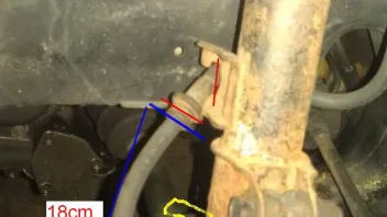

habe ein problem mit meinen Bremsschläuchen vorne. undzwar hatte der Vorbesitzer die Federbeine eines AA Swifts eingebaut gehabt, an denen die Bremsschlauchbefestigung deutlich tiefer angeschweiss war (siehe Gelber Punkt) nun habe ich die KYB Federbeine vom 92er Swift GTi drin, und die befestigung ist etwas höher angeschweisst, jetzt komm ich mit der Halterung am Schlauch nicht soweit hoch. Da dachte ich mir der hat bestimmt auch die Bremsschläuche vom AA genommen. und hatte mir neue für einen EA GTi gekauft. aber siehe da, es kamen die selben. der abstand von der Blauen Makierung bis zur Fittingspitze ist genau 18cm. ich brauche aber geschäzte 21cm.
wer kann mir da weiterhelfen?
