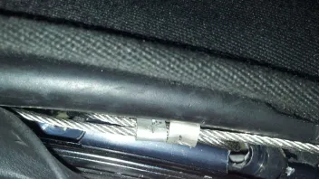

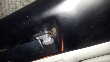

Anbei ein Detailfoto der erfolgreichen Reparatur mit 2mm Edelstahlseillitze verbunden durch zwei Qetschhülsen. Litze mit 0,4 Schweissdraht oben und unten (auf Höhe der ehemaligen Mutternsitze) durch den Holm ringsherum durchgezogen und dann auf einer Seite verbunden. Ursache des ungewollten Öffnens, welches zur Zerstörung des Querträgers führte, war höchstwahrscheinlich der ausgeleierte Verschlußhebel. Problem durch Anbringen eines Halte-Gummis (grau) voerst gelöst. (3,5mm Bohrung in Stirnseite des Verschlußhebels - gummi durch - in der Innenseite des Griffes verknotet) Hält Hebel und Arretierung beieinander und zieht dabei Arretierung auch in Richtung Hebel.
Hallo! Das Dachgestänge unseres '92 Swift Cabrios ist auseinander gebrochen (Fotos anbei). Hat jemand von Euch eine Idee, wo oder wie man den zerbrochenen Kunststoff-Querträger bekommen - oder ersetzen kann? Mein Plan für eine provisorische Reparatur ist das Einziehen von zwei verdrillten Stahlseilen. (Zugdrähte sind schon durch - auf Fotos zu sehen). Gibt es noch andere Erfahrungen/Lösungen?
