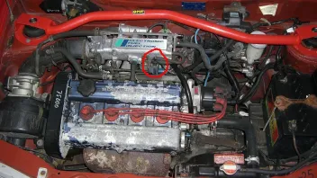

hi uwe!
ob das mit dem wiederstand so funktioniert kann ich leider nicht sagen.
aber ich hab dir mal ein bild reingestellt von dem besagten ventil.
ist von einem gti, sieht aber bei den anderen motoren gleich aus: -
hat dein 1.6er das kaltstartventil?
wenn ja, hast du es schon überprüft?
da ist nämlich eine feder drinnen und die kann manchmal brechen. dann kann ich mir vorstellen, dass solche symptome auftreten.probier einfach mal, dass du es rausnimmst.
das ventil ist sowieso nur dafür gedacht, dass der motor bei kalten temperaturen, durch ein erhöhtes standgas schneller auf betriebstemperatur kommt.
grüsse,
Luke -
