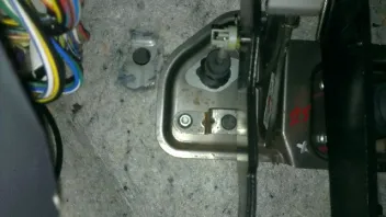

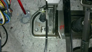

Ich habe mich für eine 2. Batterie im Kofferraum entschieden da es mit dieser Ausführung nie wieder Probleme mit der Stromversorgung gibt.
Die zweit Batterie fahre ich mit einem 20er Kabel von vorne an.
Überschrift war hier ja : "Hilfe ! Wo ziehe ich Powerkabel für dicke Anlage rein."
Ich wollte euch mal zeigen wie ich das jetzt gelöst habe.
Die Idee das Kabel durch das Gummi des Hauptkabelstranges zu ziehen find ich scheisse aus folgenden Gründen :
1. Der Umweg führt zu einem längeren Stromkabel was den Widerstand erhöht. >nix gut<
2. In der Beschreibung hier im Swiftforum hatte ich gesehen das einer Das Dichtgummi des Hauptkabelstranges ein Stück geöffnet hat und das Stomkabel zwischen Gummidichtung und Karosserie durchgequetscht hat. (Absoluter Mist wie ich finde. 1. kann sich das Kabel mit der Zeit abscheren was zum Kurzschluss führt, zudem kann immer Feuchtigkeit ins innere kommenn.
3. Extrem wenig platz da sich genau hinter dem Eingang des Hauptkabelstranges in den Innenraum das Lüftergebläse befindet.
Hier nun ein paar Bilder von mir wie ich das gelöst habe :
Ich habe ganz einfach die vordere Spritzwand links neben dem Kupplungspedal mit einem Edelstahl-Spiralbohrer durchgebort, und mit einem Elektrowürgenippel versehen. Diese gibt es in allen größen. Selbst 35-50mmq kein Problem !!!
Die Würgenippel sind fest und dicht. (IP65 Schutzklasse zugelassen) das heist :
Staubdicht:
Kein Eindringen von Staub bei einem Unterdruck von 20mbar im Gehäuse
Geschützt gegen Strahlwasser:
Wasser, das aus jeder Richtung als Strahl gegen das Gehäuse gerichtet ist, darf
keine schädlichen Wirkungen haben
Hinweis: Entspricht ca. 12.5 Liter/Minute (Gartenschlauch). Testzeitraum ca.
5 Minuten. (Angabe ohne Gewähr.)
Zudem ist auf der Motorseite des Blechs immer noch eine Dämmatte davor wodurch der Würgenippel doppelt geschützt ist - DA KANN NIX MEHR PASSIEREN.
Alles andere wie z.B. eine Gummimanschette oder Silikon einkleben kann man vergessen das hält niemals.
Das angeborte Metall wurde mit einem Lackstift und Mike Sanders Hohlraumfett versiegelt. Das Rostet in 100 jahren nicht !!!
