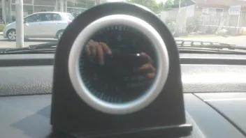

HALLO!!!
Vieleicht haben andere auch "Das Altbekannte PROBLEM" mit dem Drehzahlmesser!!!
Wie schließt man ihn an??? Woher nimmt man das Drehzahlsignal??? usw.....
Ich habe mir voriges Jahr einen neuen Suzuki SWIFT NZ gekauft da ich leider einen Auffahrunfall hatte
(Totalschaden meines heissgeliebten Suzuki swift MZ)
....zum Heulen....
Naja... Wrack verkauft neuer her... wenig Geld... günstigste Ausstattung vom Neuen gekauft!!!
leider kein Drehzalmmesser verbaut... Was nun...??
Nach langer Suche / und Herumfragen bin ich auf den Nockenwellen sensor gestoßen / Einfach das mittlere Kabel (Rot, Gelb) ein stück abmanteln und ein Kabel einlöten.. Isolierband drüber und passt... Nurnoch das Kabel hinein verlegen... und an einem VDO oder Raid HP-Drehzahlmesser.. usw. anschließen!!! Radioplus und Minus genommen und funktioniert!!!
Vieleicht konnte ich dem einen oder anderen weiter helfen
LG POSPI
