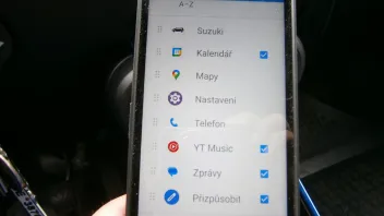

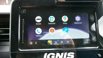

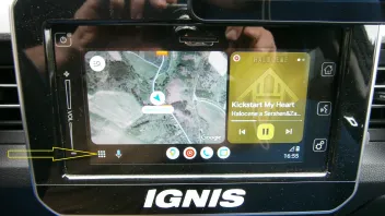

  • Ja, durch Doppeltippen auf das Symbol unten links wird die App aufgerufen.
    Nachdem Sie die ausgewählten Anwendungen auf dem Telefon überprüft haben, müssen Sie das Kabel vom Telefon trennen und wieder anschließen.
