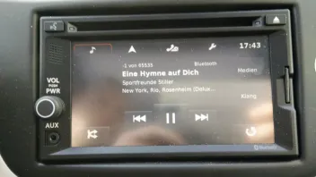

Seit dem ich mein Handy auf 5.0.2 aktualisiert habe, werden die Titelinformation bei der Musikwiedergabe über Bluetooth nicht mehr aktualisiert (siehe auch Titel -1 von 65535).
Auf meinen Navi läuft Version 3.50. Leider habe ich es bisher nicht hinbekommen, das Navi auf 3.60 zu aktualisieren.[Blockierte Grafik: http://www.swiftmania.de/index.php?page=Attachment&attachmentID=12435&h=4caf9760e80cf68078ce4cc7d6631bc1479a8165]
Welches OS ? Ich type mal auf Android ?
Mit iOS 8.3 funktioniert noch alles, bin aber auf 3.60. Letztens mal aktualisiert weil es auch mal während der Navigation abgestürtzt ist.
Ich muss aber sagen dass ich das Navi nicht gerade gut finde. Es ist das einzige was mich am Auto stört. Möchte es gern ersetzen weiss aber noch nicht durch welches...
Gesendet von iPhone mit Tapatalk
Ich habe heute auf Version 3.9 aktualisiert. Leider gibt es keine Veränderung der Trackanzeige.
Ich habe dann noch Mal mit einem anderen Smartphone getestet. Das Motorola Moto G hat ebenfalls Android 5.02 als Betriebssystem.
Damit gibt es keine Fehler in der Trackanzeige, allerdings fehlt die Tracknummer hier vollständig. Ich hoffe der Fehler wird mit dem nächsten Update meines Handys behoben. -
