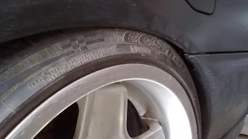

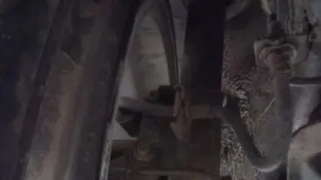

  • Hab heute mal die "neuen" Felgen draufgesteckt. Bin doch etwas entsetzt, wie gut die drunter passen! Bin diagonal auf Rampen gefahren, damit der mal voll einfedert...
    Vorn muss ich nur die Radläufe bördeln, dann hat das Rad Platz. Eingeschlagen ist zur Plastikabdeckung richtung Schweller etwa noch 1cm Luft.
    Hinten muss ich die bereits gebördelten Radläufe noch etwas ziehen, und den Anschluß zur Heckschürze vermutlich noch etwas nach aussen rücken. Zum Stoßdämpfer hin ist noch knapp 1cm Platz!
    Kurzum, ausser zu den Radläufen hin passen die wunderbar drunter. Breiter dürfen sie aber nich werden. Allerdings hab ich mit abgefahrenen Reifen getestet. Die Radläufe mache ich dann zu den neuen Reifen passend.

  • Sieht schon mal gut aus und wenn nicht allzuviel gezogen werden muss, geht das auch mit Bördelgerät.
    Innen hat er ja auch noch Platz, muss ja..bei mir mit ET 15 ist ja auch noch wenig Platz.
    Wenn man Deine und mein Bild vergleicht, schon krass was ne ET so Ausmacht.

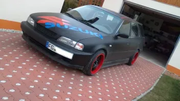

  • warum denn jetzt auf einmal matt-schwarz und originale front?
    nasche: was willste erwarten? deine felgen stehen 1,5cm weiter draussen und deine reifen sind um 1cm breiter... ich hab bei meinem dank 10mm spurplatten pro seite 'ne effektive et von 20 hinten... das macht richtig was aus an der optik... vorher waren die reifen bündig mit'm radlauf... jetzt ist grad mal die lauffläche abgedeckt... man kann richtig schön die reifenflanken im rückspiegel beobachten...
    [Blockierte Grafik: http://i1.jappy.tv/ug/n/6909b5c4bf/3824263_add64e.jpg]
    Weil das mein Alltagswagen ist, und ich damit auch noch fahren will. Die Fibo Front war zwar schön, aber nach paar mal zerfahren und reparieren hat man keinen Bock mehr drauf! Waren ja nur 9cm Luft nach unten, in meiner Gegend einfach nich fahrbar, musste ich einsehen...
    Matt schwarz war halt die Preiswerte Variante nach den ganzen Blecharbeiten. Hatte ja die seitliche Sicke zugezinnt, die Löcher der Zierleisten, Antenne, usw... Für ne neulackierung hat die Kohle nich gereicht. Im "Alter" setzt man die Prioritäten etwas anders. *gg*
    Die Felgen werden auch noch lackiert. Der Stern Matt schwarz, das Aussenbett wird Feuerrot. Passend zum roten Suzuki S und den Dachleisten...Sollte optisch ganz gut wirken.

  • Das Bild hinten vom Radlauf (mit Tankdeckel) würde ich dir nicht abnehmen. Das ist schon etwas knapp.
