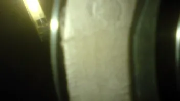

    langsam aber sicher hab ich keinen bock mehr für die shice!!!
    auf was hab ich mich hier eingelassen?
    ich dachte das währe plug and play...
    probs ohne ende nur für ein paar mm mehr bremse :t_teufelboese:
    hab die mk2 scheiben jetzt schon 2 mal abdrehen lassen müssen (kostet mich leider jedes mal ne stange geld!)...
    und tada es passt immer noch goarnix :D
    erst war es 1mm, dann 3mm, was kommt als nächstes?
    die zange steht immer noch auf der scheibe... immerhin sie dreht schonmal schleifend... :laugh:
    hab mittlerweile auch nicht mehr viel material zum abdrehen, da schon die kühlripen zum greiffen nah sind.
    also nochmal 3mm, dass macht dann 243mm und mk1 hat original 230mm
    dann die zentrierung gelingt mir auch nicht mit unterlegscheiben...
    mit 1,2mm steht die zange seitlich an der bremsfläche an und mit 1mm hat er auf der innenseite immer noch mehr space.
    am besten geht es ohne unterlegschraube...
    gibt es halt einseitige belagsabnützung, könnt ich mit leben!
    oh der bremskraftverteiler ist ersetzt, aber ob der funzt?

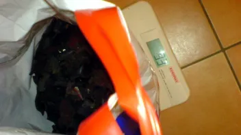

    • 16. Dezember 2007 um 13:34
    • #175
    danke danke!
    jo tobi du kommst schon noch zu nem guten mk1 ;) geduld ist die halbe miete...
    hab heut morgen einen motivations schub verspührt und hab mich gleich mal an die matten ran gemacht...
    huhu das geht ja um WELTEN besser als mit dem föhn!!!
    mal schauen glaub ich hau heut nachmittag noch den rest raus, dann hab ich es endlich hinter mir...
    zur not hab ich noch mein rostloch mit 2 latex handschuhe ausgestopft...
    wär jetzt blöd, wenns ohne die matten nen teich gäbe...
    hatte ich nämlich schon mal nach einer intensiven regen fahrt
    zur farbe die ich am freitag geholt hab, ist industrie lack und keine wagen farbe... haben zusammen mit farb fächer geschaut wird scho passen... nen L original lack hätte mich fast 250fr. 150€ gekostet *kofschüttel* jetzt hab ich den lack nen härter und noch son streich verdünner zeuch für 70fr. 42€ bekommen roller etc. hab ich auch schon.
    jetzt muss noch der rost verschwinden und dann kann gelackt werden...

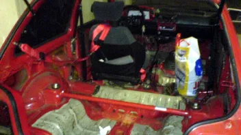

    • 30. Dezember 2007 um 06:46
    • #177
    hmm kann man das nicht mit so einem draht bürsten polier aufsatz für die bohrmaschiene weg machen? geht doch einfacher, als da mit dem lappen zu schrubben. bin jetzt nämlich soweit, sprich jetzt sollte der rost mal noch verschwinden bevor ich das rollere...
    und da stimm ich dir zu die dinger müssen noch raus :teufel:
    nur dämm-material dieses mal (methode gespitzt) 9.3kg das ist schon nicht schlecht finde ich!
    hab mal aus spass nen schroth gurt verbaut. und die türpanelen sind nun auch draussen...
    juhu erste januars woche bekomm ich endlich die wiechers konsole *freu*
    ich denk wenn der sitz drin ist nehm ich den orignal gurt ganz raus also fahrerseite... werd den eh nicht benützen können mit dem schalen sitz und somit gäbe es sowieso bei jeder kontrole eine busse von 40.- da kann das auch gleich raus (bestimmt nochmals 1kg).
    tschö
    EDIT: notitz an mich *gg* das ultra leichte pannen dreieck noch an den himmel kletten :biggrin:

    und gleich mal auf die wage geschmissen
    also der vollschalensitz aus gfk mit seitlicher befestigung und konsole wiegt stolze 14.1kg
    das original gestühl wiegt 13.1kg
    1kg mehr kann ich mit leben...
    auf dem bild sieht man eine schwarze schraube auf dem boden liegen, das ist 1 von 4 die in die konsolen-röhrchen geschraubt sind.
    was hat es mit denen auf sich?
    für mich macht das keinen sinn...
